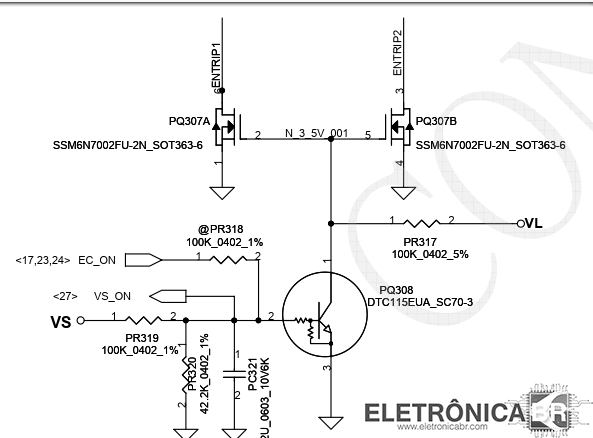

  2. bom dia, este note chegou para mim ligando mas quando mexia no jack desligava,(fiz besteira) passei orçamento sem verificar pois pra mim tava claro que era o jack passei orçamento e o cliente autorizou só que no dia seguinte que peguei ele pra fazer pois antes estava com um na bancada, ele não estava mas ligando. ascende o led laranja de carga mas não starta. vamos para as tensões presente na primaria. pl 303 - 3.3v pl 305 - 5.1v pl 701 - 1.1v L18 - 19v pwm primario pu301 pino 1 entrip1 - 1v (não sei se esses tensões então corretas pois não sei qual teria que ter ) pino 6 entrip2 - 0.94 pino 8 vreg3 - 3.3v pino 17 vreg5 - 5v pino 16 vin - 19v sio - u14 pino 127 acin d 3,3v não sei se esse é o assim os nomes muda de uma placa para outra é onde me atrapalho
