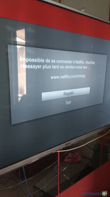

  2. Como fazer a atualização da TV Philco PH55M ? A Netflix parou de funcionar apresentando o erro da foto anexo. Não encontrei nada no site da Philco.
