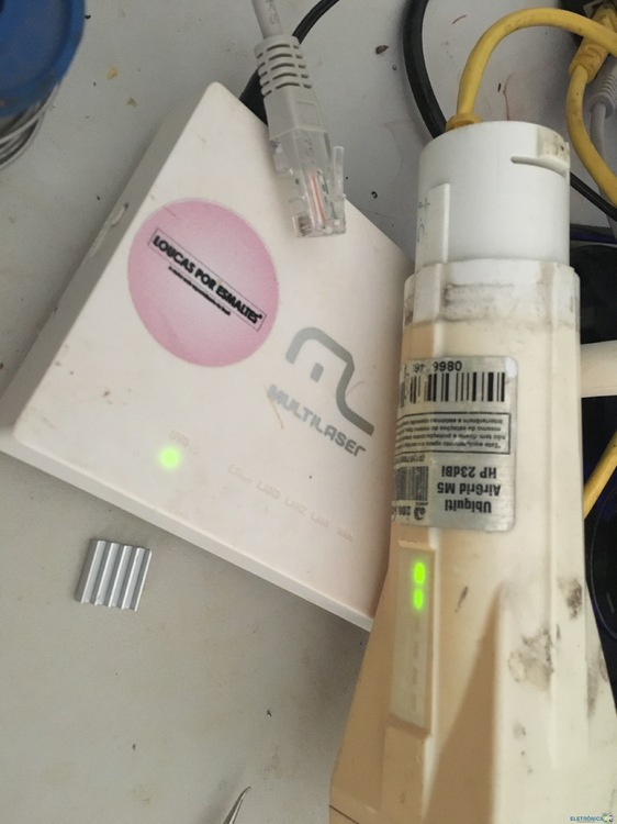

    dúvida Aigrid m5hp
    Fala galera beleza? Estou com uma duvida aqui e nao achei em nenhum lugar espero que voces me ajude, estou com uma antena aigrid m5hp ja fiz a troca do ci lan dela achando que era o problema, porem continua com msm defeito, ao coloca ela no roteador ou no computador ela fica so carregando e nao tem acesso, ja fiz troca de cabo e fonte e continua, espero que me ajude com isso, qual pode ser o outro chip que esta gerando esse defeito? segue a foto abaixo

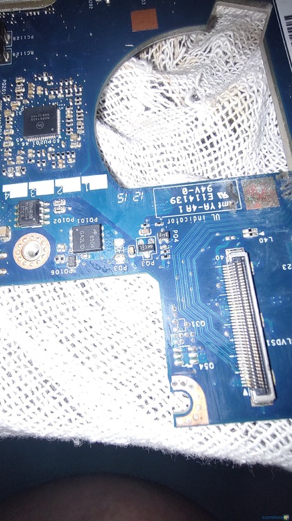

  4. Bom dia, pessoal estou com um problema na entrada de energia de um notebook K45vm, o notebook funciona na bateria sem problemas, porém não funciona quando conecto o carregador, o carregador quando conectado apresenta sinais de que ha curto circuito na placa, comprei outro carregador para testar e o problema realmente é na placa mãe, após analisar a placa constatei que ha um resistor em curto circuito ao lado do PQ4, porém preciso do esquema da placa para saber se há algum componente a mais que apresenta problema. Na foto você podem ver a região onde encontrei o resistor em curto entre o PQ3 e o PQ4, gostaria da sua ajuda para encontrar esse esquema e fazer uma varredura para ver se consigo detectar mais algum problema. Obrigado.
