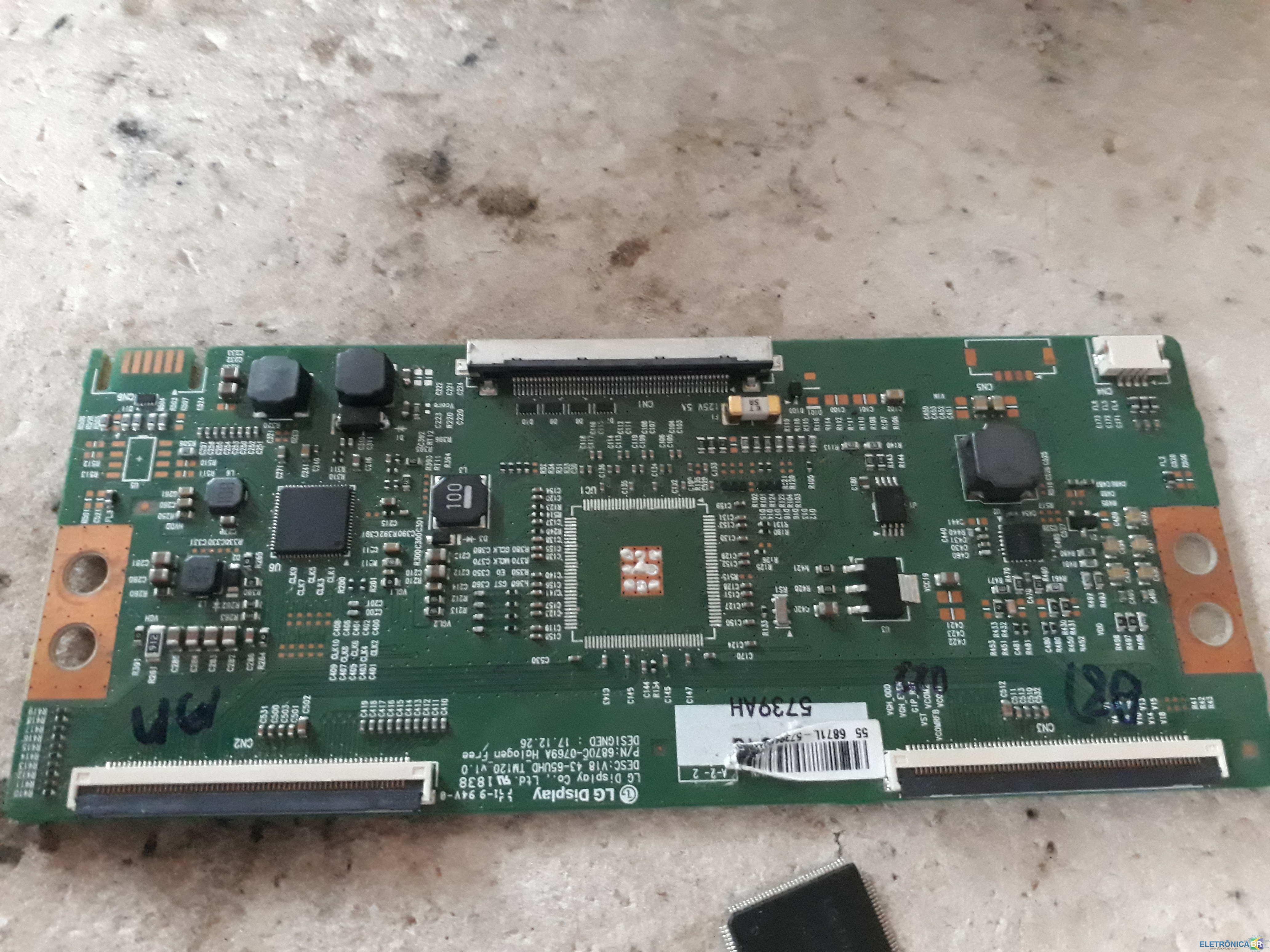

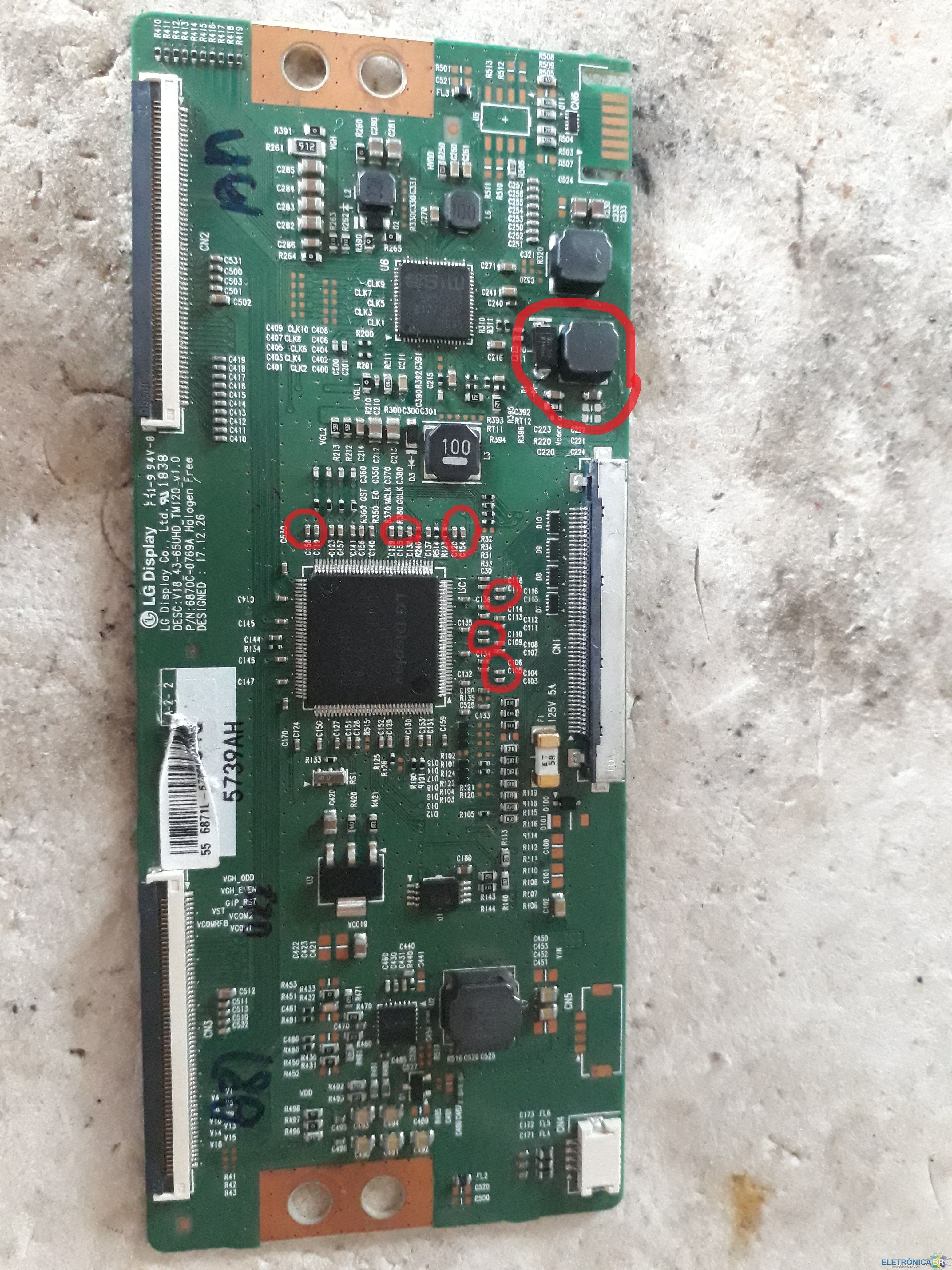

  1. Olá a todos, estou com esta TV para reparo e encontrei alguns curtos na placa T-COM (circulados de vermelho nas fotos), retirei alguns capacitores mas o defeito estava no processador principal, retirei ele e todos os curtos sumiram. No caso da T-COM ter entrado em curto tem o risco dela ter danificado o display? estou com receio de comprar outra T-COM e ter a surpresa de o display estar danificado.
