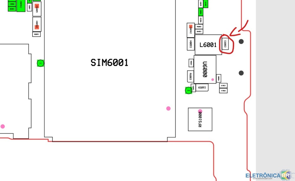

  2. samsung J700m-ds,pessoal estou com esse aparelho na bancada,eu queria uma ajudinha de vocês, eu retirei esse componete que estava em curto,na linha vbat (C6003), o celular não estava ligando,agora esta,ligando perfeita mente... o que eu queria saber e onde encontro esse capacitor com a mesma voltagem,e capacitância para por no lugar,pois não achei placa sucata do mesmo modelo para retira esse componete,ja olhei em outros esquemas elétricos de outras placa e não achei,queria uma ajudinha de voces...onde encontro,esse capacitor com as mesmas configurações do que foi retirado (c6003)?
