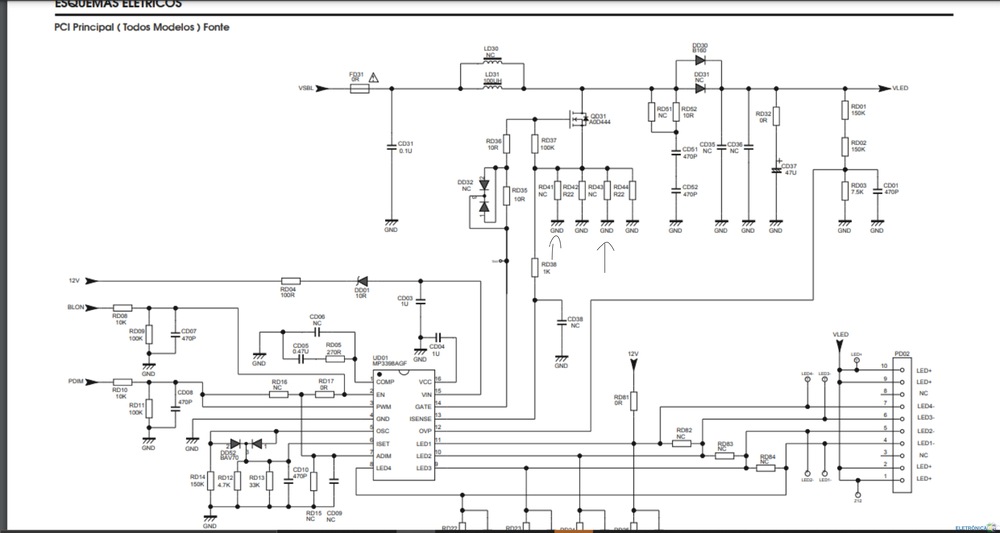

  4. Vi em alguns casos aqui no fórum a galera trocando a barra de led por inteiro e mesmo assim o backlight não acender nesse modelo de tv DL3261(A)W. De fabrica a placa dessa tv vem sem dois resistores que são ligados no dren do mosfet que seriam os RD41 e RD43, sem eles chega no máximo 27V, nas barras e com isso elas nem se quer acendem, não consegui identificar a possível causa do "por que não funcionar mais", sendo assim colocando dois resistores de 1R8 nessas posições o ci driver volta a mandar a tensão correta para acender as barras. Uma leve ajuda ai pro pessoal que já teve ou futuramente terá essa dificuldade. Vi que um amigo do fórum atualizou a tv e voltou a funcionar, mas para mim essa não foi a solução. Se precisarem do esquema completo só me pedir. Obrigado!
