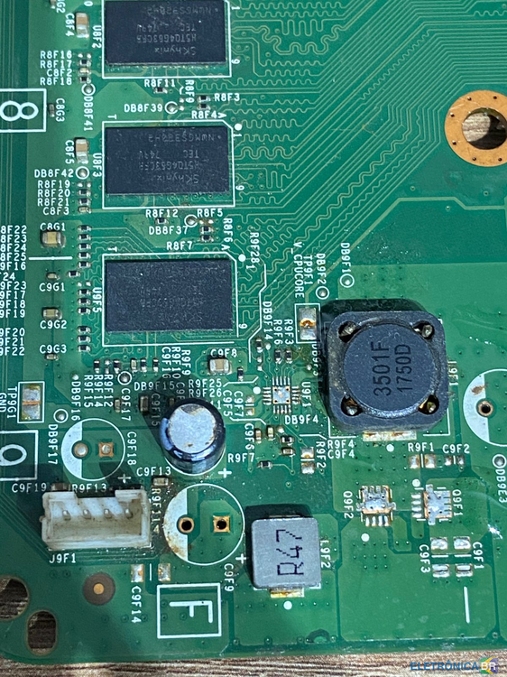

  2. kazuki yano
    em análise Xbox One S Curto Vmem
    Ola pessoal. Tenho na bancada dois Xbox Com defeitos identicos, os dois com curto la bobina L9F1 Ja removi os dois mosfets desse setor e o controloador deles para isolar o curto apenas nas memorias Ao intejar 1 - 1.3 volt, o consumo sobre para 1 - 2 amperes, mas nada esquenta. Entao creio que alguma memoria ou algum capacitor seja o culpado, mas como sao muitos fica dificil de remover tudo para achar o bendito Minha duvida é a seguinte. Existe alguma maneira de descobrir qual memoria esta com problema sem precisar remover de uma por uma?
