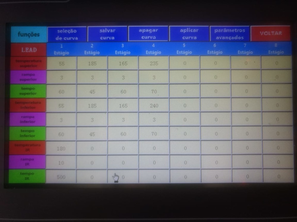

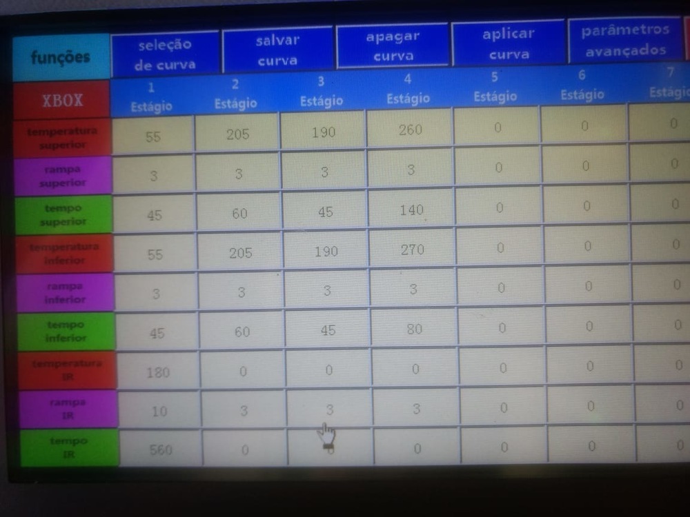

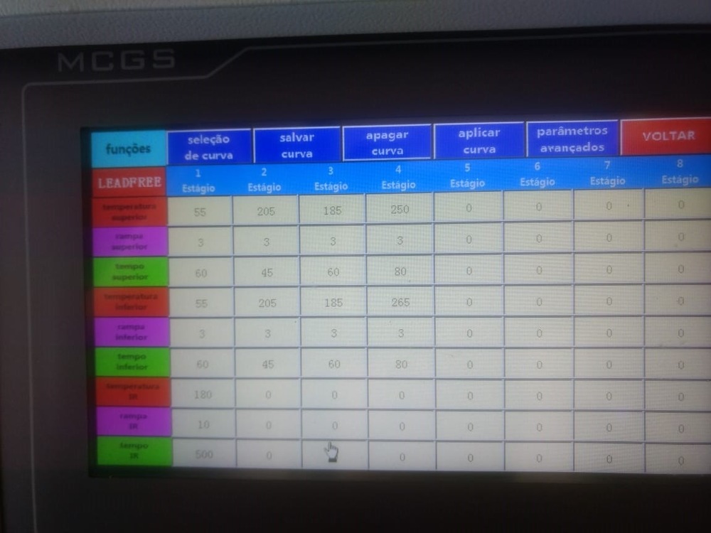

  3. Olá caros amigos, tenho enfrentado problemas com as gpus do XBOX360 que tem saido com bolhas (Foto). Tenho usado esses 3 perfis. As quais postei aqui... Não sei o q estou fazendo de errado, se algum amigo mais experiente puder me ajudar agradeço. Uso uma Honton R690. Em chips como KSb, memorias, Hana, PSB, tenho conseguido fazer a desolda e a solda com sucesso e o serviço fica perfeito.. Problema é essa maledita GPU!! Obrigado desde já!
