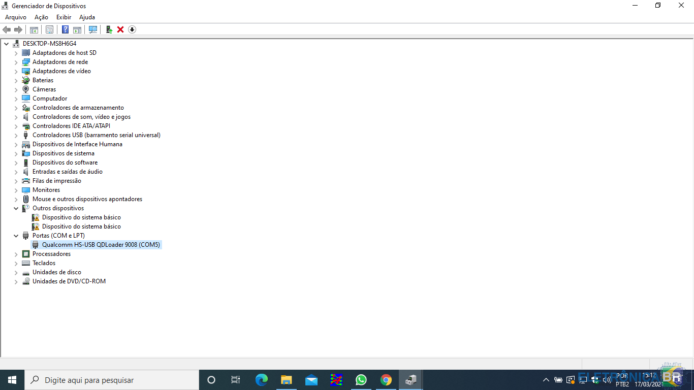

  1. Boa tarde, estou com esse aparelho em minha bancada e o mesmo não liga e não carrega, fiz ME no PMIC e IF PMIC, substitui o cristal e o aparelho ao pressionar o power vai a 200mA e baixa pra 130mA ficando assim... ao aquecer o PMIC ele sobe o consumo pra 390mA mas a medida que a placa vai esfriando ele baixa pra 130mA, fiz o teste com a placa fria e aquecida pois percebi essa diferença... alguma dica? Só a substituição dos CI's ou pode ser outro defeito?
