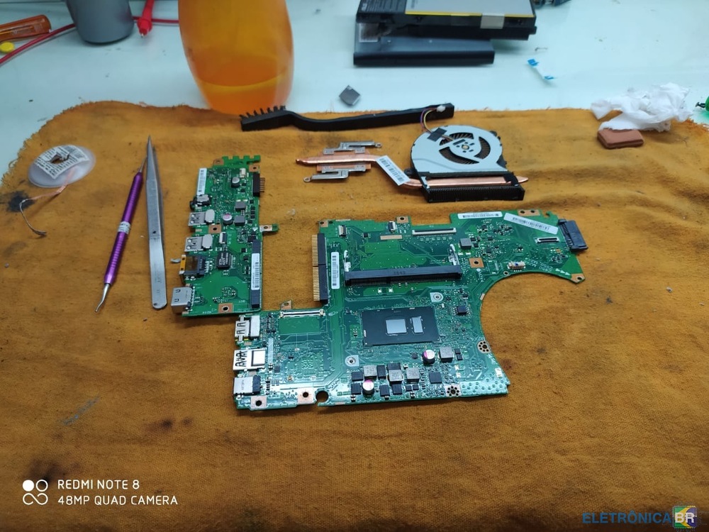

  10. Prezados amigos, estou com um notebook Asus Z450UA com a placa mãe Z450UA em bancada. Ele chegou ate a mim para fazer instalação do SSD e manutenção preventiva (limpeza e troca de pasta térmica). Aproveitei e fiz atualização da Bios. Reparei que após o serviço, o cooler estava sem rotação alguma. Chegando a altas temperaturas e nada de acionar o Fan. Mesmo acessando a Bios ele não libera rotação. Fiz downgrade downgrade para a versão 201 e atualizei novamente para a 300 da bios. Sem sucesso. (Processo feito direto na bios). Download das Bios direto do suporte Asus Medição com multimetro nos conectores do FAN Referencia: Vermelho azul 5,11v preto 5,12v amarelo 1,73v Imaginei ser algo com o PWM. Alguem teria alguma ideia do que pode estar acontecendo? Tentei encontrar esquema dessa placa e não encontrei. Segue algumas fotos.
