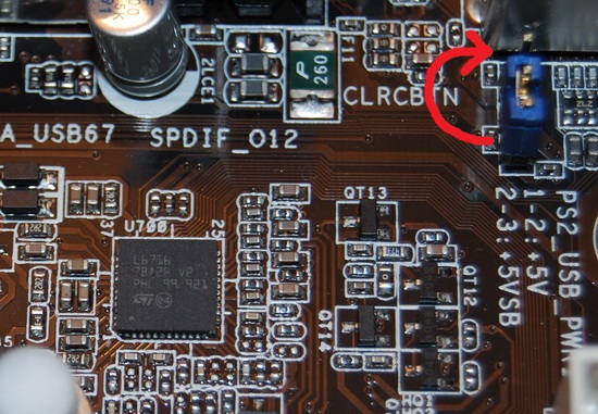

Olá pessoal, tenho uma placa mãe asus p5q que está apresentando uma famosa mensagem de sobretensão na porta usb ao ser ligada. Nas medições que fiz na placa observei que ao medir os espelhos da porta usb na escala de continuidade obtive um valor aproximado de 0.40 (desconfio de um possível curto), não sei se isso tem relação com a massagem de erro da placa mas se tiver, como resolvo isso? desde já agradeço!

Olha eu n fiz, n sei sei o outro técnico que avaliou ela fez, mas acredito que ele tenha feito. Vou tentar fazer isso e ver no que da, mas desconfio que só fazendo isso vai resolver mas mesmo assim vou tentar.
Olá amigo, eu já tentei resetar o bios e tbm mudei todos os jumpers e nada funcionou. Percebi q com meu teclado ps2 n consigo entrar no setup, a unica coisa q consigo fazer é reiniciar a maquina com o ctrl+alt+del.
Como vc falou, deve ser curto em alguma saída USB, pois a mensagem está acusando sobre corrente em alguma porta USB. Com a placa desligada, meça a resistência nas saídas +5V e GND de cada porta USB para identificar onde está o curto (pode ser algum capacitor em curto). Também pode ser problema no detector de corrente de alguma porta USB.
