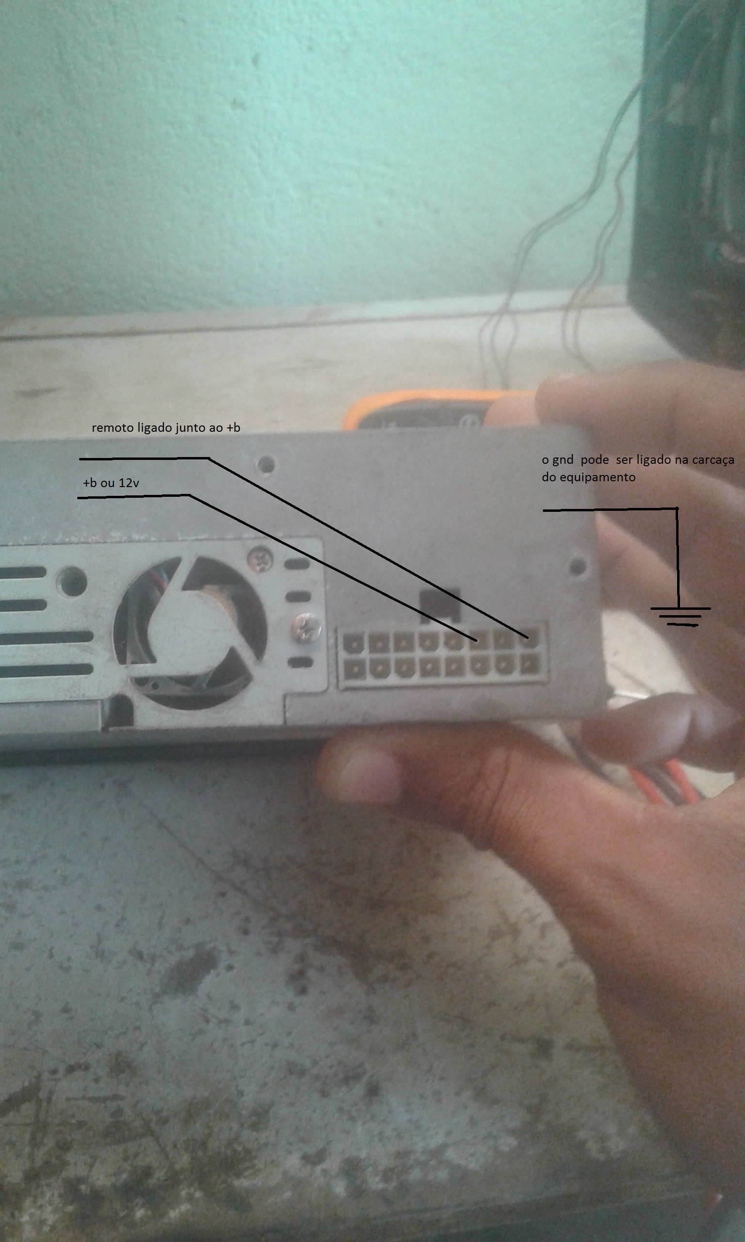

oi gente tudo bem com vcs estou com este som que nao tem o chicote que liga ele sabe e nao estou conseguindo liga ele so sei o fio amarelo e o GND que e o terra mas o vermelho nao tenho ideia onde fica para fazer ele funciona. .o cliente deixo no carro que deu fim agora estou com deficudade para liga lo se alguem ja pegou se pode ajuda fico grato..

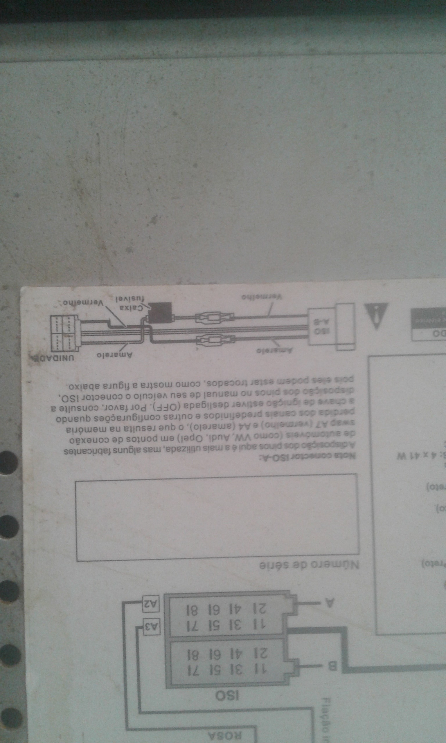

amigo  o  preto geralmente é o terra vermelho +b  e amarelo o remoto ok
