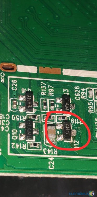

Boa noite pessoal, tô com um azamerica s1005 sem a tensão dos 5v na entrada, desconfio que seja o ci antes da bobina, pois entra os 12v no pino 2, mas não sai no pino 3 que está ligado a bobina. Vcs acham que pode ser este ci também?

Em 16/01/2022 às 20:40, DIEGO SAT disse:
Testa a continuidade da bobina ao lado dele, se não tiver curto na frente é só trocar ci que volta.

En 16/1/2022 a las 19:40, DIEGO SAT dijo:
Buenas noches a todos, tengo un azamerica s1005 sin el voltaje de 5v en la entrada, sospecho que es el ci antes de la bobina, porque los 12v entran por el pin 2, pero no sale por el pin 3 que va conectado a la bobina . ¿Ustedes creen que podría ser este ci también?
me toco un par de decodificadores s1005 y s1001 donde tenia esos comparadores de 3 pines al no encontrar repuestos, la solucion que note es juntar el pint 2 donde tienes 12v y unirlos al 3 que es la salida, la solucion la encontre navegando en la web, justo ayer me tope con un azamerica s2010 con ese comparador, dejo aqui la foto del comparador
