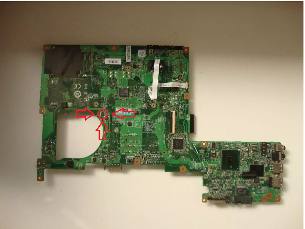

Boa noite amigos, possuo um notebook msi cr420, não sei qual o modelo da placa(não entendo muito sobre como desmontar). o se desliga sozinho quando vai abrir windows, sempre trava na tela com a frase de iniciação do windows e trava e desliga, nisso de reiniciar ele deu a opção de iniciar no modo de segurança, eu curioso fui na opção de modo de segurança com rede, e estou com ele funcionando normal ate agora ja faz uns 30 minutos, preciso de uma orientação pra isso q esta acontecendo
Qual sistema operacional e plataforma tá nele, e quais configurações de hardware ?
- Uma opção seria fazer o backup dos seus arquivos, e posteriormente, fazer uma nova instalação do windows ( formatação ).
- Boa sorte.
@fernando lopes da silva muitas vezes desliga por alta temperatura no processador, se for isso tem que fazer limpeza interna e troca da pasta térmica, tem um software chamado HWmonitor
verifique a temperatura e poste a foto do relatório.
Já peguei por várias vezes esse notebook e o defeito está no ci contrlador de fan
A placa desse modelo, se não me engano possui o NecTokin em baixo do processador, é um modelo de capacitor que da muito defeito exatamente com esse sintoma. Deve se tira-lo, e colocar 4 capacitores de tântalo de 330uF ou 5 de 220uF. Existem vários tutoriais explicando como fazer. Acredito que o problema esta ai. Boa sorte!

O meu provavelmente é esse ci controlador de cooler , por que ele não tava ligando dai eu tirei o cooler e ele ligou mais depois de um tempo hibernou por causa da temperatura. E o meu cooler fica o tempo todo girando e fazendo barulho.

@IRONMAN win 7 64bits, I5 m520 6gb ram
Esse note é escabroso, os defeitos comuns nele são processador, certa vez peguei um caso que era o controlador de fan, e também o processador, tive que mudar para core i3

algum progresso aí, teste o componente que citei, teste com outro processador
Em 11/06/2018 às 18:10, fernando lopes da silva disse:
@IRONMAN como localizo ele ?
Se sua placa for essa da foto, tá aí
