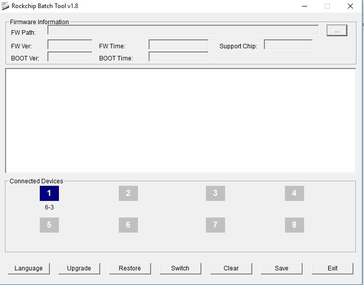

Olá, tenho uma MXQ-4K que está brickado,  a placa é XT-MX4VB-VO2, rockchip rk3229 sv6051p, fui tentar atualizar a rom porque nao parava de ter erros, ja que atualizaba da playstore so as coisas própias do google, e começava a dar erros de programas parando de funcionar, entao resolvi mudar a rom, fui, conectei pelo cabo usb ao meu pc, instalei os drivers DriverAssitant_v4.4, abri o RockChip_Batch_Tool_v1.8, apareceu reconhecido e o quadradinho em verde, blza, peguei a rom que baixei Você não tem permissão para visualizar links. Faça login ou cadastre-se. , abri no programinha, dei restore, começou o processo, e pum deu um erro de Prepare IDB Fail, depois disso ficou com luz vermelha e sem ligar.
Fusei na net, até achar que tinha que fazer ponte nos pinos da nand, vi aonde era, blza, fui la, fiz e ela carrega em azul " found one maskrom device ", a questao é que baixei um monte de firmwares diferentes, e todos me dizem " download boot fail ", pensei que tivesse estragado a tv box, dai continuei fusando na net, testei outras firmwares, até que duas que achei rk3229_6.0_box_MX4VR_SSV6051p_SpecTek_flash_tongw_V88_RKMC-update_20171208 e a rk3229_7.1_box_MX4VB_SSV6051p_SpecTek_flash-update_20171209, pulam a parte de download boot sem erro mas chegam na parte e dao o mesmo erro de prepare idb fail.
Testei carregar numa SD esas duas firmwares, botei no tv box, liguei com o carregador e o hdmi ligado, e pra minha surpressa ligou normal com luz azul, mas nao carregam as firmwares, dando outros erros de instalaçao.
Testei colocar denovo no meu pc com a SD com a firmware de boot criada antes, e dei com o palitinho no AV, meu pc reconheceu perfeito e nao em maskmode mas sim em load mode (quadradinho verde), porem todas as firmwares travam na mesma parte de " Prepare IDB Fail ".

Claro, isso foi o q eu fiz, mas nao finaliza dando em restore, olha, a imagem 1 é como é reconhecido e entra em maskrom mode, a 2 é com um monte de firmwares que testei, e quasse joguei a placa fora, até que testei uma e deu o erro da imagem 3

@highlander3 Já peguei desse tvbox e atualmente estou instalando a firmware da Kingbox ou Leelbox, pois fica rápida e tem um visual bacana. Você pode testar ela:
  Outro dia estava com um tvbox dando esse erro e acabei trocando um dos reguladores de tensão. A tensão normal é +ou- 1,1V e estava abaixo disso. Outro possibilidade é Usar o botão upgrade e restore alternadamente, sejá quando reconhecer com o quadrinho verde ou azul. Você tentou com a rom do android 7.1 que postei antes?

Sim testei hoje, deu idb fail também, vi o q me falou sobre os reguladores de tensão, aqui nao tenho como testar, e estava tudo normal no tvbox até querer trocar a rom, cabe a posibilidade que estejam mal? digo, pq estava normal até querer mudar o software da tv box.
Entendo. Na vez que peguei com esse erro cheguei a quase desistir (em outras situações também), mas no final após tentar com as firmwares que tenho (alternando em upgrade e restore) o software finalmente passou). Chegou a testar com a rom do android 7.1 (em upgrade e restore) que testei antes?
  • Autor
Sim testei, tanto em load mode como em maskrom mode a rom que me deixou, da a mesma coisa tanto restore como upgrade 😕

Todas essas rom's que postei e as que o @Hélio postou funcionam nesse TvBox seu. Eu sempre pego esse modelo (essa mesma placa MX4VB - Placa marrom) e mesmo sendo clone funcionam normalmente. Você está fazendo ela reconhecer dando curto nos pinos ou está reconhecendo sozinho ao inserir o cabo USB? Lembrando que já peguei com a memória NAND ruim e com regulador dando voltagem abaixo do normal que no caso você não tem como testar

Pra entrar na maskrom eu fiz curto nos pinos 5 ao 6 do lado esquerdo deixando o hdmi pra esquerda q nem na foto, so se tiver torrado a nand ou tiver feito errado e estragado a placa, pelo menos faría sentido.
Agora que reparei, plugando o cabo usb está reconhecendo direto em maskrom.
