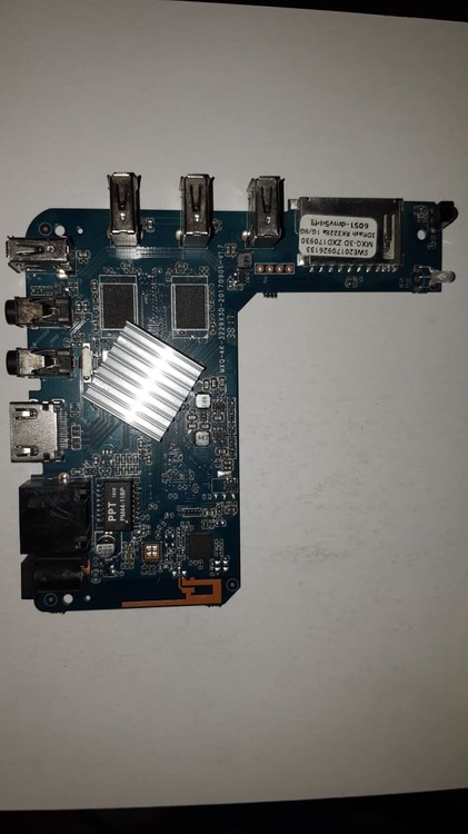

hace 8 horas, fabioagreles dijo:
Essas roms que chegam a funcionar, você está fazendo o processo com ela instalada? Se sim está fazendo via curto ou pressionando o botão de reset para o programa reconhecer?
Instalada?, nao tem como, da aqueles erros ao instalar, a tvbox está assim
Se eu plugo o cabo usb no tv box ele é reconhecido como maskrom sem precisar fazer curto nos pinos, e sem precisar apertar o botao de reset.
Se eu fazo um instalador numa SD Card com SD_Firmware_Tool._v1.46 e uma dessas 2 roms, e plugo o cabo usb no pc (sem presionar o reset nem nada) ou ligo na tv com a fonte e o hdmi, ele liga normal, da luz azul, faz boot da SD Card, da imagem na tv mas ele mostra ums erros de instalaçao, na 6.01 ele da ums erros que nao lembro bem mas posso olhar se precisar, mas nao reinicia, fica no recovery do android no qual eu posso mexer, so que nada funciona, em cada uma das opçoes ele fica dando erro, e com a 7.1 ele fica em loop infinito, da boot e reinicia, isso sempre com a SD Card.
Se com a SD Card com uma dessas 2 roms feito o instalador, eu plugo o cabo usb do pc e aperto o botao de reset mandendo ele apertado por ums segundos, ele é reconhecido em modo loader na pc.

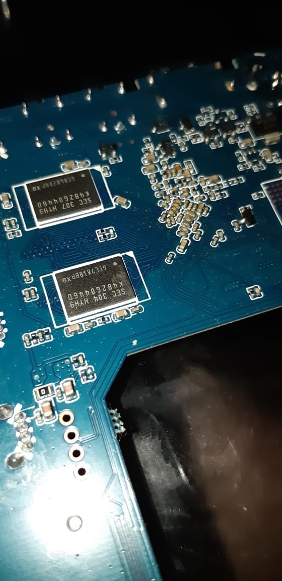

3 horas atrás, highlander3 disse:
Pela primeira imagem que postou, a solda da flash está meio estranha...
Não existe curto nos pinos dela?
Se preferir, seria bom postar outra imagem com mais detalhes deste CI.
  • Autor
Nao, nao estao em curto, tirei com o celular e fica difícil nao sair estranha pelo reflexo da luz, tentei esta daqui creio que está melhor, mas revisei com lupa e nao tem curto en nenhum pino.
