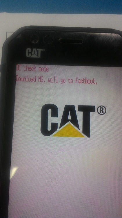

devolvido CAT - S30 - Não entra no android nem no bootloader - OS 4588
@mobilehouseinfo da uma olhada e veja se consegue fazer um Hard Reset, seguindo os passos abaixo, já a suas mensagens nos diz algo a respeito para baixar a NG indo no site da fabricante e o modo de verificação é DC...

Então, não da pra fazer o hard reset pq ele fica travado, não entra no menu pra fazer a restauraçao, então, nao consigo fazer nada, instalar update, seja via cartão sd ou adb, ele sempre fica nessa tela

nada, ele não abre, e quando faco o tutorial desse forum, no pc ele da Unknown Device, não reconhece o cel no pc

Então, explicando melhor, eles pedem para que eu instale a rom dele novamente, fazendo o fastboot pelo computador, porem, ele não abre o bootloader para mim continuar. Porem, o celular nao entra no bootloader, fica apenas na mesma tela sempre, pesquisei mais a fundo, e vi que poderia fazer pelo adb, pelo cmd, porem ele não reconhece o usb, tentei instalar os drivers da qualcomm, ele fica como Android Bootloader Interface, no gerenciador de dispositivos. E não reconhece pelo adb devices, no cmd. Não consigo abrir o bootloader, por conta das 2 linhas que aparecem em vermelho.

Se ele já reconhece assim já é um bom sinal, pelo ADB quando você faz fastboot devices ele não retorna nada ?
Ele usa Processador Qualcomm, se você tiver a BOX UMT tente ver se ele reconhece por ela.

@mobilehouseinfo Ele está reconhecendo sim em Fastboot... agora só falta achar os comando para você instalar a ROM dele.... Quando não reconhece o aparelho ele daria a mensagem WAIT DEVICE, nesse seu caso ele está reconhecendo.

Então, ele aparece sempre essa mensagem, e para todo comando

Opa, no meu apareceu só a 1ª mensagem, DC CHECK MODE, segurei o botão de ligar e desligar junto com o menos por uns 30 segundos, dai ele desligou, quando apertei ligar, ligou normalmente e começou a atualizar, após atualização ligou normalmente.
Obs: Todos movimentos foram realizados com o S30 carregando, bateria estava em 1% no inicio.
