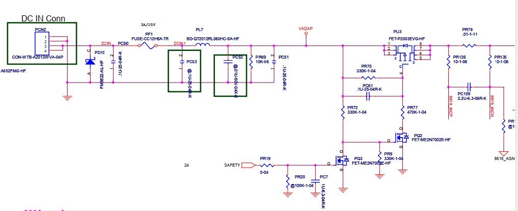

eh o seguinte este netbook estava ligando normalmente, no outro dia o dono foi ligar e nada, nao ligou mais. desmontei o mesmo e percebi que com a bateria nao da nada e ligado somente com o carregador da pra ouvir na placa um barulho (tic, tic, tic) indicando um curto. apos uma analise mais detalhado encontrei um transistor e um capacitor smd em curto. so que ai ta o problema. sem o transistor o pc liga mas fica com o bloqueio do governo. colocando um transistor novo o curto volta a aparecer. troquei tambem o capacitor em curto e mesmo assim nao resolveu.

esse foi o transistor e o capacitor em curto. troquei o capacitor. removendo o transistor o curto some e a placa liga bloqueada. colocando um transistor novo e bom o curto volta a aparecer e a placa fica morta. alguem poderia me indicar a linha para eu realizar os testes na placa. para encontrar o que pode causar o curto?

esse esquema que estou usando, pois esses note do governo usam a mesma placa.

no transistor tinha um curto entre o dreno e o source. com o novo transistor o curto sumiu mas a placa continua morta, so liga se remover o transistor novo. mas sem ele a placa liga com o bloqueio do governo

o componente tem apenas a numeração 702 encima.
  • Autor
removi o pr19 o curto tb some mas o pc liga sem imagem. colocando o componente o curto volta. componente colocado novo.

no esquema a referencia do componete eh FET-ME2N7002E-HF
na placa tem apenas o numero 702 escrito encima do componente e ao lado a identificação PQ3. somente isto
  • Autor
porem eu ja troquei o componente e o curto continua. dessa forma eh o seguinte..  na linha desse componente removendo ou o pq2 o curto some e o pc liga com imagem mas bloqueado. removendo qualquer resistor da linha o pc liga sem imagem. colocando os componentes novos o curto volta. essa linha eh ligada diretamente no conector do dc jack.
  • Autor
removi um outro resistor da linha e a placa ligou com video. porem ao colocar o curto volta. se eu dxar sem o resistor o curto some. ai vem minha duvida. se eu eliminando o resistor o curto some eu posso dxar sem ele?
