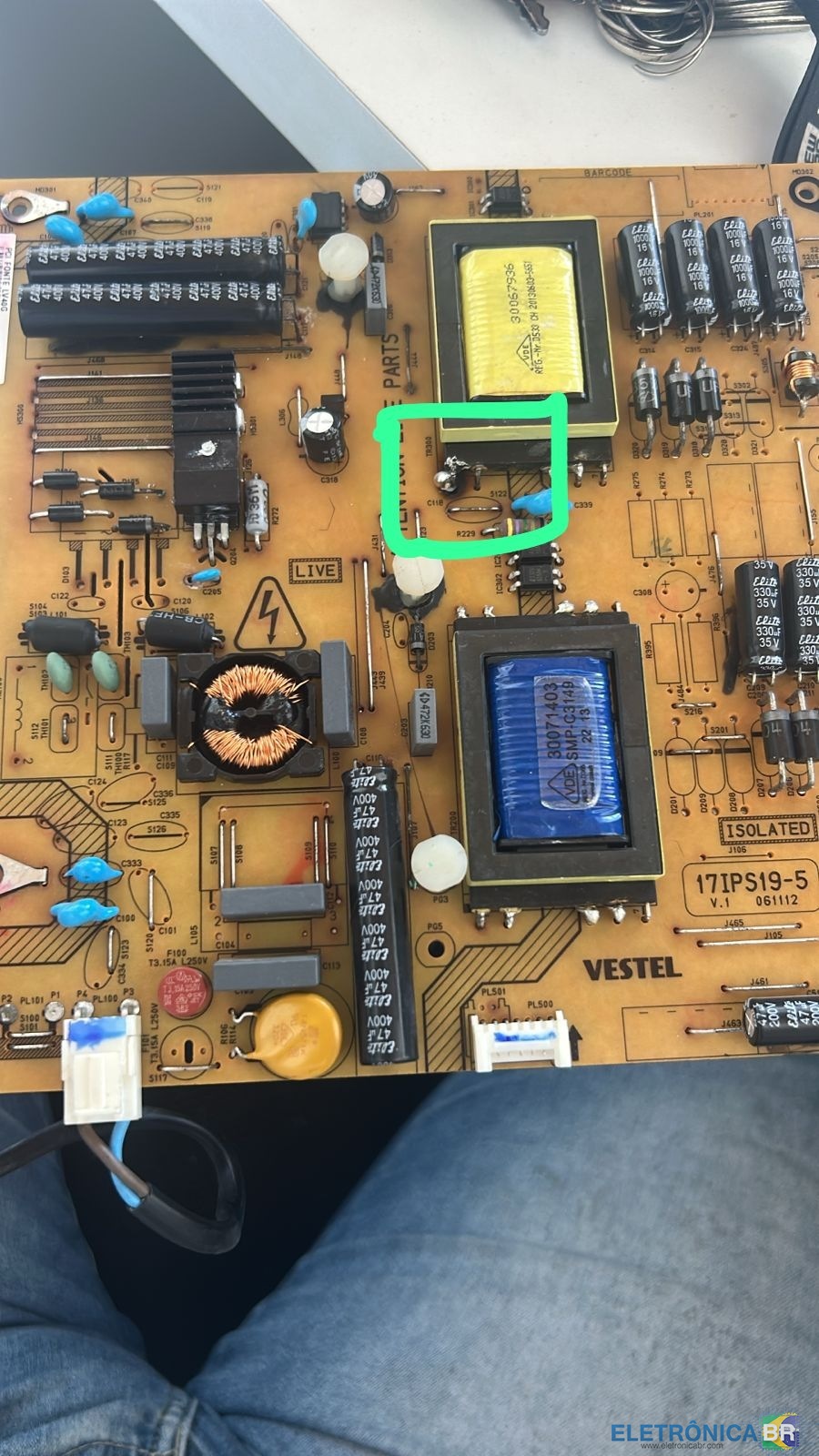

  1. tinha trilhs rompidas e pads soltos.. refiz a solda deles e testei continuidades e esta ok.. consegui fazer ela ligar e passou o dia ligada sem problemas.. ai durante a noite dxei em standby e de manha estava piscando novamente.. dai dxei umas duas horas fora da tomada e ela voltou a ligar.. pssou alguns horas ligadas.. ai ao dxar em standby por alguns minutos comecou novamente.. n sei se podem ser os causadores mas vou substituir todos os eletroliticos pois pelo esquema da fonte o trafo amarelo recebe 400v vindo dos 2 capacitores q tem ao lado.. porem n chega essa tensao.. quando a tensao esta um pouco mais alta a tv liga.. mas enquanto esta abaixo de 200v fica pulsando
  2. bom dia.. estou com um tv cce lv40g p tentar conserto (tv pessima para peças de reposição). ele chegou totlamente apagado apaos alguns meses parada, ao abrir vi q a fonte estava muito oxidada, com trilhas rompidas e muitas peças com ferrugem, fiz uma limpeza e raspei onde tinha trilha oxidada e rsoldeu tudo q estava nas trilhas ruins. após verificar bem vi q o pad 1 do trafo TR300 estava rompido e a trilha tbm por curto.. raspei o pad e fiz um jumper na trilha. tbm encontrei o cpacitor c205 ocm um dos pads roimpidos por oxidação.. consegui recuperar ele e dai a tv voltou a funcionar perfeitmanete durante dois dias. durante essa noite de domingo dxei a tv na tomada e hoje demanha ouvi um barulho vindo dela,quando vi q o led power esta piscando sem parar. abri a tv novamnete e vi q a tensao de stb esta ausente e a tensao de 12v esta variando entre 9v e 12v.. ao olhar melhor vi q esse trafo esta emitindo um zumbido de pulso como se estive-se armando e desarmando algo. tensoes do circuito de backlight estao ok mesmo com essa falha.. o problema so esta nessa parte proxima a ele q nao mantem a voltagem.. sera q poode ser ele oproblema ou algo na msm trlha?
