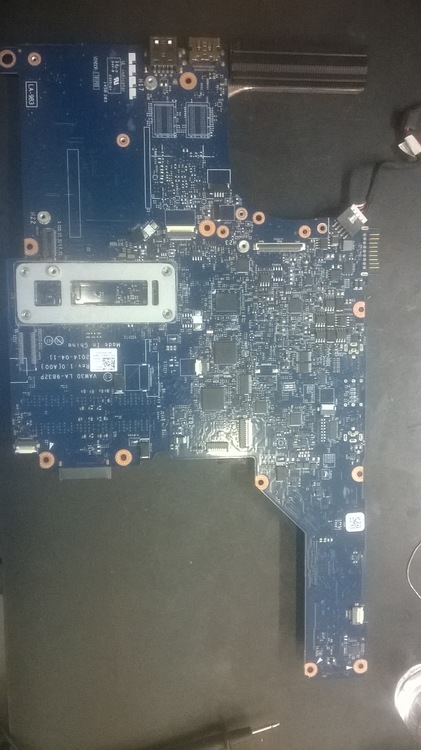

Dell Latitude E5440 / Mb vaw30 la-9832p Rev 1.0 (A00) / não liga
Placa mãe chegou na bancada sem ligar. Coloquei a fonte assimétrica no jack de alimentação do carregador e logo apresentou curto. Abrindo o equipamento encontrei capacitor torrado do curto. Retirei e o curto passou para  PR400 e PQ400, conforme o esquema eletrônico.

como vc constatou o curto , com multímetro ou com a fonte ?
Nesse caso você precisa determinar se o curto está antes ou depois de PR400, Você pode abrir PR400 e medir a resistência nos dois lados do PAD ou até mesmo injetar tensão!

ola amigos boa noite. Curto foi detectado visualmente no capacitor da foto menor. Após a bobina pl400, capacitor pc402. Antes do pr400 so tem um.mosfet de entrada canal P Vin dc do carregador conforme esquema. Retirei esse mosfet vou injetar os 19v em pr400. Lembrando que retirei tambem pr401 da placa verifiquei e constatei que estava bom. Voltarei com mais notícias.
