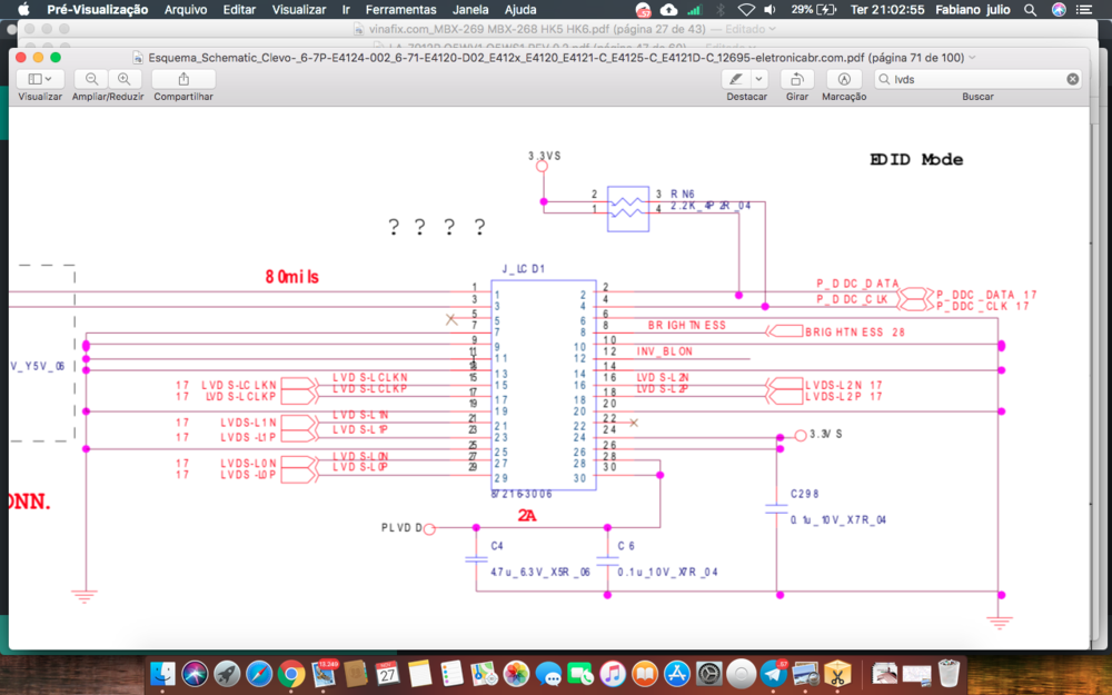

Estou com este notebook na bancada onde só aparece video no monitor externo, na tela normal não da imagem nem acende nada.
Na placa tem as tensões de 19v, 3.3v e 5v.
Já troquei a memória, tela e cabo flat.
No conector LVDS (J LCD1) encontrei tensões nos seguintes pinos
Em standby apenas 19V nos pinos 1 e 3
Atualizando os dados, fiz o seguinte.
Fiz medição novamente no J_LCD1 só que dest vez medi nos pinos interno do conector e encontrei as seguintes tensões.
19V nos pinos 1 e 3
3.3v nos pinos 2, 8,24, 26, 28 e 30
1.25V nos pino 17
1.73V no pino 21 e 27
1.35V no pino 16
0.9V no pino 4
0.8V no pino 18
0.20V nos pinos 23 e 29
Não sei o que pode estar ocasionando este problema

Pino 4 está errado, era pra ter uma tensão de 3.3v !
Se for um rede resistiva tente primeiro ressoldar se não resolver troque!
Editado: por fabiano.julio
E novamente faltou medir o pino12, sinal responsável por habilitar o backlight!

Veja que no pino 12 do J_LCD1 tem um sinal chamado INV_BLON e é o mesmo que sai do pino 8 do U3C!
Faça do seguinte puxe um fio (jump) do pino 8 do U3C até o pino 12 do conector J_LCD1

Consegui fazer o Jumper, agora a tensão INV_BLON esta chegando no conector J_LCD1 mas a tela continua não ligando.
Será que pode ser porque no pino 4 está chegando 1.56V.
14 minutos atrás, Adriano Felix disse:
Fiz a medição do RN6 e nos pinos 1 , 2 e 3  tem 3.3v  e no pino 4 tem 0,8V
Troca ele ou ressolda, na maioria das vezes se ressoldar ele volta!

A tensão nos pinos 3 e 4 eram pra ser a mesma de 3.3V é isso mesmo. Será que se fizer um jumper nos pinos 3 e 4 poderá chegar a tensão correta no pino 4, ou pode dar algum problema.
injeta uma tensão de 3v no lado da rede resistiva aonde está com a tensão baixa

Bom dia, consegui encontrar um componente compativel (RN6), troquei mas continuou do mesmo jeito. No pino 4 continua não chegando os 3.3v Vou tentar fazer um jumper, se bem que na saida do RN6, aparece a mesma voltagem que chega no pino4. Será que pode ser a trilha.
8 horas atrás, Adriano Felix disse:
se na saída do RN6  tem a mesma tensão no pino4, então não tem trilha rompida.
No conector J_LVDS1 já esta com todas as tensões? que foi pedida pra você medir incluindo pino12?
A tela e cabo LVDS que  você usou estão OK mesmo?
Será que seu problema pode ser PCH?

Só pra constar, tinha todas as tensões pedidas no JLVDS1, com exceção do pino 4 que não chegava os 3.3v
