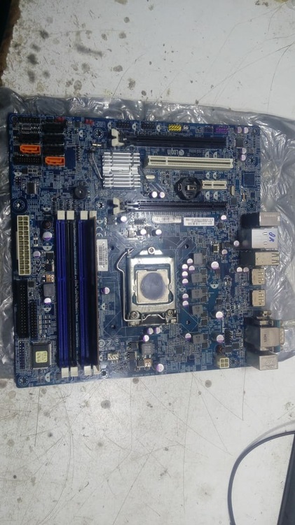

ECS / LOG-Q77H2-AM / REV 1.0
2 minutos atrás, ms.informatica.reparos disse:
olá !!
estou precisando muito dessa bios , achei uma aki no forum mais não está correta
obrigado!!!
Boa tarde, é um note ou uma placa de desktop?
Da uma editada no título para ficar mais claro... eu tenho essa Bios mas pra note acer.
Abraços.

1 minuto atrás, christian.ricard disse:
Abraços.
é uma placa de pc

5 minutos atrás, ms.informatica.reparos disse:
esse arquivo é de notebook é ?
Para esse modelo de placa que informou, encontrei apenas esse arquivo.      O equipamento q está regravando a bios é um all in one?

1 minuto atrás, curtolo disse:
não, é uma placa mãe de um pc gamer que chegou aki , placa 1155 ddr3 , na placa tem escrito LOG-Q77H2-AM
e em um papel colado nela tem Q77H2-AM, e tbm escrito na cerigrafia da placa como fabricante LOGIN

Agora, ms.informatica.reparos disse:
É PRA USAR ESSE ARQUIVO MESMO ?
Sim, o arquivo q postei é para essa placa da foto.    Só não se esqueça de fazer backup antes da regravação.     Não sei se o arquivo está funcional, baixei de um site gringo.

18 horas atrás, curtolo disse:
Então manda bala!!!   Tomara q resolva.
olá amigo!!
eu fiz a gravação com o arquivo que vc postou, mais com ele a placa só fica bipando memoria, já com o backup que eu fiz da placa ela liga da video e em 4 segundos perde o video, vc teria outro arquivo rom pra essa placa pra eu tentar? pq tenho quase certeza que é a bios
obrigado!!

23 minutos atrás, ms.informatica.reparos disse:
olá amigo!!
obrigado!!
regravei o backup de volta e ela continuou depois de 4 segundos perdendo video, mais agora tbm só ta bipando memoria , preciso de um outro arquivo pra ver se pe a bios mesmo
