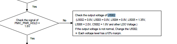

Olá meu amigos estou com este j7 prime que só ligar na fonte o consumo ficar 0.032 mah tinha alguns pontos de oxidação todos tirados após o banho quimicos e o consumo continua. Já verifiquei todos os componentes famosos perto do conector e nada. Alguém já passou por isso ? Qual método para acha este componente em fuga. Desde já obrigado

@Antonio vm , olhando pelo esquema na parte de carregamento e com a bateria conectada, tem de conferir o VBUS_IF_5P0(C5031) com 5V que entra no U5000. O C5031 deve ser um capacitor, imagino eu
Além disso, se ele estiver com a bateria, cheque a tensão dela. Deve ser maior que 3,8v. Se não estiver, carregue ela e permanecer abaixo de 3v, troque a bateria
Tudo isso está no diagrama e hospedado aqui no EBR

Certo,certo!! Pode ser que u5002 não esteja trabalhando corretamente. Não ta liberando as tensão para o aparelho ligar completamente.  Verifica bem todos os pinos do u5002, pode ser que ainda tenha oxidação até mesmo trilha rompida.

@Antonio vm , essas tensões também já foram checadas?
No caso, é a saída do componente

@Antonio vm , se só falta ele ser checado, levante a tampinha com fenda pequena e remova ele. Coloque um fluxo de solda antes e veja se cessa o consumo da fonte assimétrica
Lembre de deixar a tensão mais baixa, metade para baixo para não prejudicar nada
