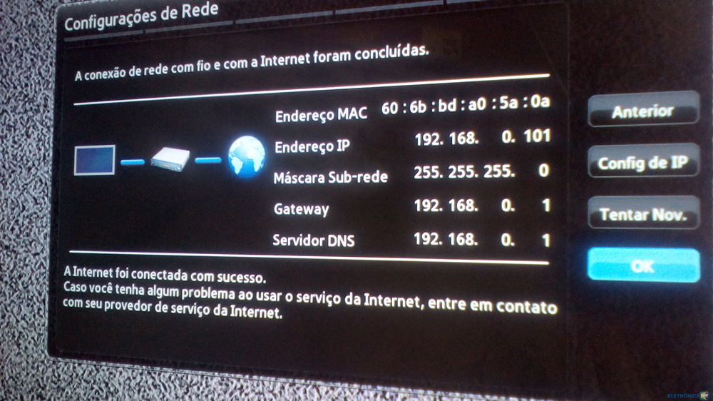

Samsung UN46D5500 - sem internet
Troquei a Nand
A TV  funcionou, mas não tem internet.
Ela conecta com o cabo de rede,  no automatico,  acha IP, gateway, dns,  tudo normal.
também tentei colocar no manual e sem sucesso,  fica na mesma.
No WIFI,  pior ainda pois tenho uns 3 adaptador de rede e nenhum funciona.
Só que não navega,  aparece uma mensagem dizendo para eu procurar meu provedor de internet.
Tenho uma outra TV samsung e conecta e navega normalmente.
Ela ja está com a última atualização que é a 1017.0
Pode ser memoria Nand que veio mal gravada?

Com o cabo de rede,  a TV conecta com a internet mas não navega,  não abre nenhum apicativo.
se tentar abrir algum aplicativo tipo YouTube ou Terra ou Climatempo,  aparece uma mensagem dizendo
para que eu verifique a minha conexão.
Ja tentei mudar IP, DNS, mascara  e fica na mesma ou só piora.
abs
Tentou abrir youtube pelo navegador ou alguma outra pagina da internet mas pelo navegador comum da tv sem entrar em aplicativos?
  • Autor
Essa TV não tem navegador só APPS Samsung.  Tem muitos aplicativos e uns até estranhos,  mas nada que se
refere a Firefox, ópera, chromium etc
Talvez  precise estar conectado para baixar
olha só as fotos da configuração de rede:
Sabe qual o ano de fabricação deste modelo, pergunto isso porque todos os modelos Samsung fabricados até 2010 não tiveram continuação em alguns aplicativos ou seja não teve atualização para determinados aplicativos inclusive youtube e aí pararam de funcionar, vão funcionar somente por navegador.

Já peguei vários XXD5500 e acho que nenhum funciona mais smart. Ela conecta, tem ip, mac, mas os apps foram pro saco.

o sistema dessa tv realmente foi descontinuado..porem apps como o netflix ainda funciona...tanto q eu tenho uma aki na oficina para testar memoria...no caso do colega o defeito pode estar relacionado a memoria ou ate mesmo o controlador de rede na placa
Editado: por Bruno Miguel Dias Sancho
Colega, pra usar o wifi só com o dongle original, não aceita outro.
Sobre os app's, muitos não rodam mais, garantido ai só o history e o netflix, outros testar.
Detalhe, em qualquer tv smart fabricada antes com plataformas anteriores a 2015 o Youtube não roda mais, o Youtube mudou a plataforma  deles e as TV's mais antigas não tem suporte
