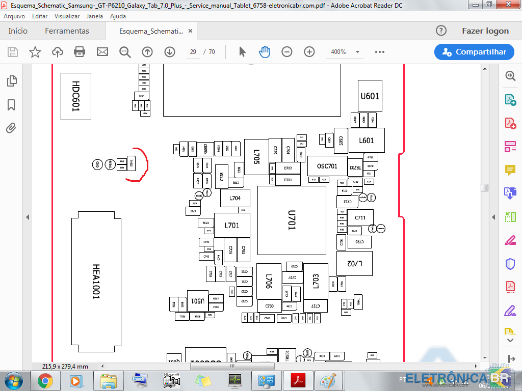

Estou com esse tablet que ao colocar para carregar aparece carregamento em pausa temperatura baixa impossivel carregar, no esquema so consegui encontrar um thermistor TH601 porem na descrição das peças aparece dois thermistores o TH601 e o TH602 alguem poderia me  informar se existe este 602 e aonde ele fica pois não encontrei.

No esquema eu encontrei o TH602...veja a posição dele em relação aos circuitos, como não estou com a placa em mãos não sei se o esquema é o mesmo ou esta com o layout invertido.
Beleza meu amigo acabei de verificar  na minha placa esta faltando esse componente eu nao havia visto, vou colocar para ver se resolve e posto resultado.
