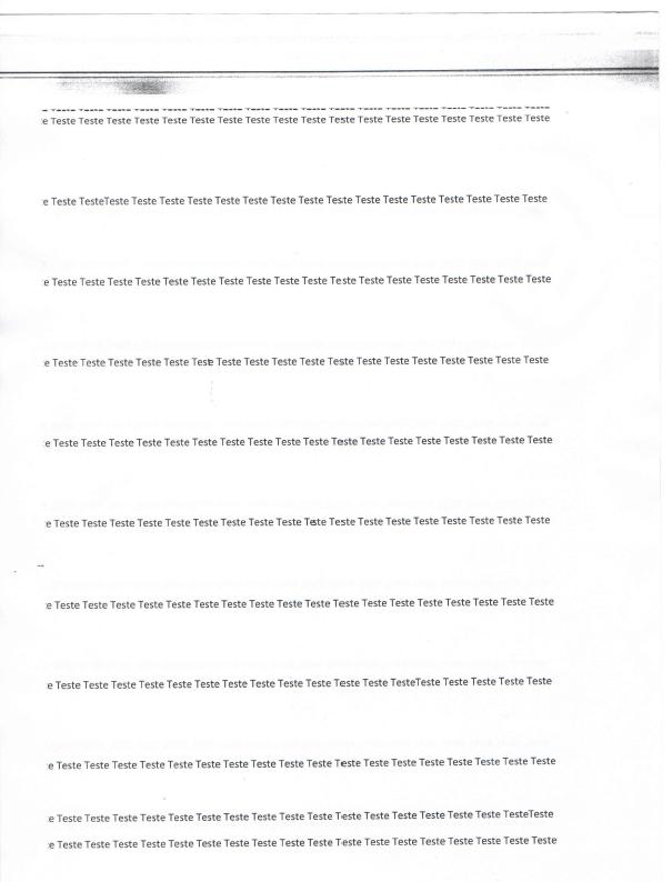

Bom dia, estou com essa impressora em bancada que as vezes falha o começo da impressão quando faz impressão frente e verso, já foi trocado o toner, inclusive de marca de toner, verificado engrenagens, roletes e solenoides, tudo parece estar perfeito. já interrompi a impressão antes de ela entrar na fusão e o defeito já esta na folha, descartando ser problema na fusão. Penso que a folha da uma patinada em baixo do toner, mais ainda não identifiquei o problema exato. Alguém já viu este problema ou pode me dar alguma ideia do que possa ser?

A impressora esta com muito pó em torno do cartucho, pode ter ido pó no laser scan, ja que trancando a impressão ja se vê a mancha.

Bom dia, o laser scan ta perfeito, todo limpinho, eu acredito que o papel da uma trancada em baixo do toner prq as letras ficam encolhidas as vezes e as vezes fica uma listra soh amontoando o toner.
experimenta atualizar o firmware.
Bom dia, já tive problema parecido e era toner com defeito, coloque um toner novo, não remanufaturado pra fazer um teste e faça uma boa limpeza no equipamento.

Bom dia, ja foi trocado de toner varias vezes, e ja foi feito limpeza tbm.
Atualizei o firmware e não resolveu tbm.

Sei que você falou que já fez mas tiraria a solenoide e tirava aquela borrachinha que tem na ponta dela limpava o resíduo de cola que fica quanto tiramos a solenoide.

Bom dia amigo, nao entendi o que vc falou, vc pode me explicar melhor?
na solenoide tem um borrachinha, que a alavanca encosta nela, algumas vezes por causa da temperatura ele fica mole, começa a derreter e em vez de atuar como uma amortecedor, ele segura alavanca que a solenoide aciona e com isto faz com que a alavanca retarda a sua posição inicial .
Na imagem que estou colocando em anexo e a borrachinha preta, este defeito só no duplex peguei numa XeroX pHASER jato de cera, nas Samsung pego problema no tracionamento mas pode ser...

já peguei o mesmo problema, era o cartucho compatível, coloquei um original e resolveu o problema + seria bom verificar o sistema de tração de verso , pode estar pesado por acúmulo de toner!

Faz a limpeza do cilindro emborrachado preto pode esta com muito po nele

Pablo, um joia pra vc, usei esta dica pra arrumar um outra impressora.
