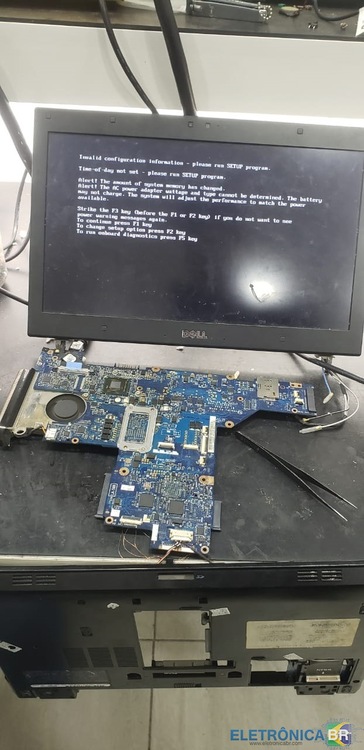

DELL Latitude E4310 LA-5691P Solicito bios o U34

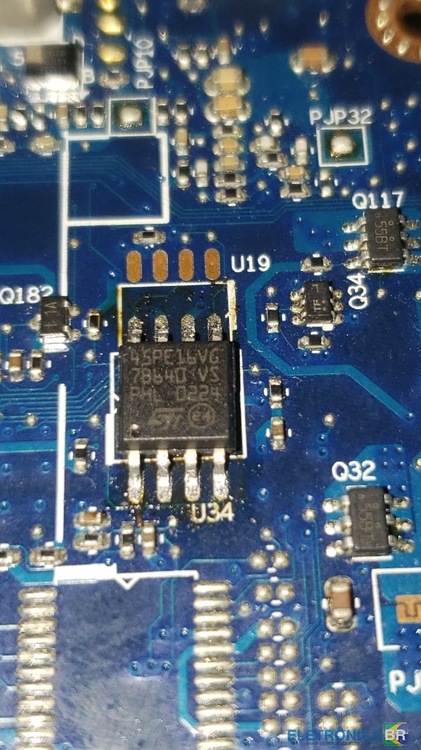

O chip é um ST 45PE16VG acredito estar zerado, só encontrei em sites rusos mas sem condições de conseguir baixar lá.

@FDONATO os arquivos que constam no site são do U12 e U13, preciso para o U34.

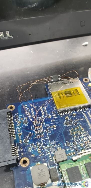

@FDONATO De início deu certo, tive de adaptar um chip novo pois o original tem os terminais diferentes, muito obrigado., vou seguir com o mesmo em testes e qualquer atualização posto aqui.
