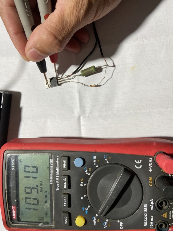

@Betinhodaeletronica o mosfet irf9540 suporta metade da tensão do 9640. Primeiro motivo da queima pode ser esse, caso a tensão aí seja alta. Impedância da caixa acústica abaixo do estipulado no projeto também.

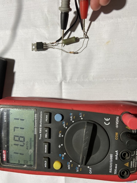

Sobre constatar indícios do mosfet falsificado deixo abaixo esquema de como testar o Rds de mosfet canal P e N para conferir se está dentro dos parâmetros do datasheet.
No teste utilizei um resistor de 10r e fonte de 12v . Alguns pontos para serem observados.
_Confira o valor do resistor de 10R com seu multímetro, assim o cálculo fica mais próximo da realidade. No meu caso o resistor de 10 apresentou 9,92 ohns.
_ligue o circuito e veja a tensão nos terminais do resistor. Aqui deu 11,871v.
_com esses dois valores sabemos a corrente percorrida pelo circuito 11,871v ÷ 9,92 Ω= 1,1966A
_agora veja o valor da tensão entre dreno e source do mosfet em teste. 109,1mV foi meu resultado ( 0,1091V). Deixe o multímetro na menor escala de tansao possível.
_por fim, em mãos o valor da queda de tensão entre dreno e source é só dividir pela corrente que descobrimos: 0,1091v ÷ 1,1966A = 0,091 Ω.
Conclusão. O mosfet em teste é um irf9540 e em seu datasheet informa que o Rds  é de 0,2Ω e no nosso teste foi 0,091Ω . Esse resultado deve ficar próximo, nunca muito abaixo ou muito acima.
Existem outros parâmetros que podem serem observados: se tiver um capacímetro o valor da capacitância entre gate e dreno, no datasheet também informa o valor referencia. Existe um diodo entre dreno e source, com uma fonte que limite a corrente pode ver o valor apresentado, outro parâmetro listado na datasheet.
