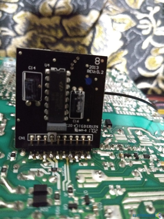

21 minutos atrás, Mobo Six disse:
CM6800
siga o pino 15. Indico remover todos os resistores smd desse pino para conferencia, limpe a cola e estando dentro do valor coloque-os novamente.
33 minutos atrás, Mobo Six disse:
@ohm Sim, está baixo, antes tinha 330v e já estava com problema, agora baixou mais ainda, o CI do PWM do PFC é um CM6800
O capacitor primário original não é esse, eu troquei anteriormente achando que era ele o defeito. Irei colocar o original posteriormente.
Eu estava com uma dessa aqui na bancada que estava com o mesmo sintoma que a sua, ela tinha todas as tensões mas o pg ficava entre 0,3 e 0,7V eu consegui resolver removendo a plaquinha, "essa que marquei na foto" após remover vc vai ver que em baixo, bem próximo aos terminais existem dois diodos SMD, eu apenas troquei eles de lugar, após inverter soldei a plaquinha de volta e para minha surpresa a fonte tá funcionando até hoje.
1179738217_WhatsAppImage2021-11-05at15_30_27.jpeg.a9a8700fb647d117ea391b9733daa605.jpeg

@Mobo Six Acho que o @ohm quis dizer soldar um fio no pino 15 para fazer a medição.
Você pode também remover a placa e soldar ela pelo lado de baixo da PCB, assim fica mais fácil fazer as medições, mas tome cuidado para não inverter a ordem dos pinos.

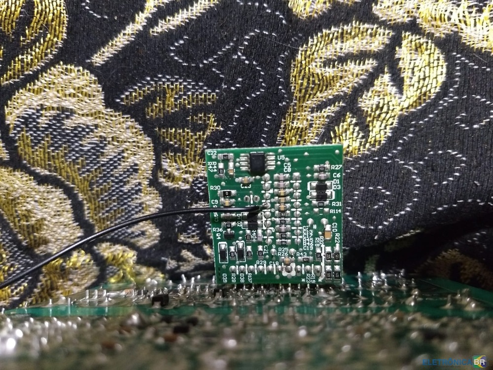

Medi ela hoje com a plaquinha soldada atrás da fonte, medi o pino 13 VCC e o mesmo deu 13,5v, sei que ele teria de dar uns 15v, isso pode ser considerado como um possível motivo para o problema? Aliás, medi dois diodos também, o D3 e D38, ambos conduziram dos dois lados, eles estão na placa então pode haver interferência de outro componente, mas já achei estranho eles conduzirem em ambos lados. O pino 15 que tu mencionou faz o que exatamente?
2 horas atrás, Mobo Six disse:
é suficiente.
ele determina o valor final da tensão do pfc. Se o valor dos resistores do divisor de tensão estiverem alterados, influência diretamente no pfc. São resistores de valores relativamente altos e sensíveis a alteração por trabalharem em tensão alta.
