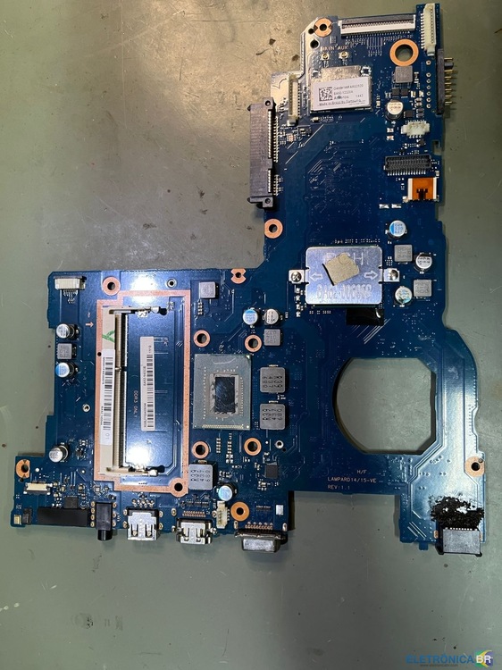

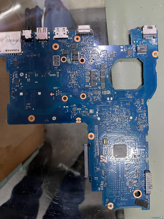

  2. Estou com esta placa na banca com um mistério, sintoma inicial é, liga e só dá imagem quando quer, logo adotamos que a tela/memória estão boa, após análise na placa percebi que não tem tensão de IGFX_CORE, verifiquei todos os componentes desta linha, inclusive substitui o PWM e os mosfets Q532 Q536, equipamento funciona despois de tentar liga-lo umas 50 vezes. Esquema:
