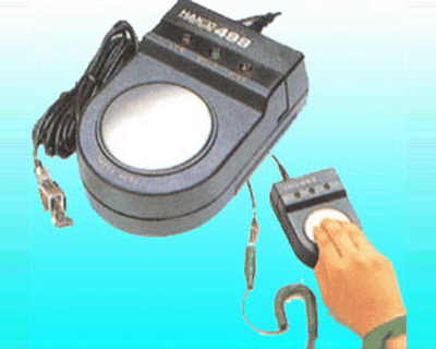

Não acredito que esta pulseira funcione. O correto seria achar uma maneira de testar.
Existem testadores específicos, que indicam se a resistência do conjunto "pulseira anti-estática + usuário" está dentro do padrão. Esta indicação é bem tosca, através de led que apenas indica se a pulseira passou ou não pelo teste
No caso deste modelo de testador citado como exemplo, a resistência do conjunto considerada como ok deve estar entre 500K e 50M ohms.
Acredito que tenha alguma maneira de testar com um multímetro. Mas teríamos que pesquisar mais sobre o assunto.
