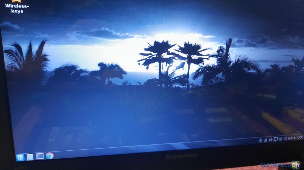

nao testei, mais posso testar, percebi que ao tocar na blindagem do hd, na parte da tampa, ta pegando fogo, a temperatura do hd pelo que percebi esta anormal, vou por um linux via pendriver e deixar rodando ver como que fica, pela foto que postei voce viu que o processador agora é um de 2ª geração.

coloquei linux via pendriverpra rodar so por ele, e infelizmente continua na mesma, desligando em 30 minutos, ja to desistindo, ja fiz de tudo, coloquei varios processadores, ja usei so pendriver com ubuntu, e mesmo assim, desliga em 30 minutos,.
