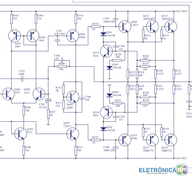

Olá, essa caixa de som chegou com a placa de amplificação com vários componentes carbonizados, apenas os transistores deu pra identificar, os resistores e alguns diodos estão torrados como pode ver.
Não encontrei o esquema desse aparelho, se algum dos amigos tiver a foto de uma placa identificando os componentes será de boa ajuda.
Segue lista dos componentes carbonizados/danificados/curto

Olá,
@Dionatha Alves tome como base esse esquema. O código/referência não será o mesmo mas seguindo as trilhas e comparando no esquema saberá qual é o valor.
Esses amplificadores (ab) sofrem muito com componentes de baixa qualidade.
pelo resistores de emissor, conseguimos saber que já foi realizado uma tentativa de manutenção.

@ohm realmente, esse chegou com os a1941 em vez de a1942, e justamente os que entraram em curto e saiu queimando tudo ao redor, vou usar os a1943 e no lugar dos btj drivers que eram C2073/a940/A1006 que tbm queimaram, vou estar usando os mje15032g/mje15033g  que é os que tenho aqui e aguentam maior potencia.

@ohm Realizei a troca de todos os componentes queimados/alterados da placa amp, conectei a placa ao trafo ao ligar na lâmpada serie a mesma acende com brilho máximo, indicando consumo excessivo, testei o trafo desconectado da placa amp, e a serie não acende, testei novamente todos os transistores da placa nenhum em curto, acredito que a serie não devia acender com brilho máximo sem som e sem falantes conectados.
O único detalhe é que usei no lugar dos 2N5551, 2N5401 os A818 e C1628 que acredito serem compatíveis, sendo esses últimos de maior potencia.
Não queria ligar sem a serie sem ter certeza antes de estar tudo correto e queimar tudo dnv.
Vai ter falha na polarização de algum transistor, ou algum trocado (npn no lugar de pnp) confira minuciosamente. Testou todos, não tem nenhum com fuga ? Se ligar sem a série queimará!

@ohm Conferi basicamente tudo, coloquei agora os 5551 e 5401 que chegaram e são os corretos, a serie continua a acender forte, conferi tbm os btjs de saída, todos bons.
Uma coisa que achei estranho foi que no Q315 estava com um bc557B que é PNP, mas no esquema diz que la é um 5551 que é NPN, a placa funcionava antes com esse 557, até testei outro bc557, e 2n5551, nada mudou.
Retirei os Q307 e Q310 da placa e a lâmpada serie não acendeu mais, testei eles fora e estão bons, mesmo assim troquei e não mudou.
Pode até ser btj com polarização errada, mas não identifiquei nenhum fora do padrão, apesar do esquema não ser 100% nessa placa, basicamente todos os componentes correspondem, de menos q315.
Enfim qualquer ajuda/dica será bem vinda!
