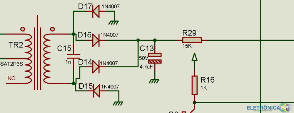

dúvida Caixa de acionamento de Telas Elétricas GAIA-RS com defeito. Ela parece não reconhecer a tensão que vem do transformador Shunt
Herbert Lopes
O problema sempre é o mesmo... não temos esquema do circuito nem sabemos onde encontrar.
Os PICs que vieram nela parecem estar funcionando, estou terminando de levantar o esquema do circuito, mas ainda vou ter que estudar como fazer os programas (são dois PICs, um 12F675 e outro 16F428)
Alguém por acaso saberia onde encontrar o esquema, ou algum dos programas ? O esquema até estou terminando de levantar, mas se for contar tudo que daria de trabalho, vou ter que cobrar o preço de 3 aparelhos novos só para consertar esse !

Se os Pic's estão funcionais, verificou se há tensão na saída do Shunt??? se não terá de trocar o mesmo, quais tensões encontrou no circuito??? poste mais informações e algumas fotos do mesmo, assim facilitará em muito te ajudar ok.

@Maru Bom, há tensão na saída do shunt sim, ela passa por 2 diodos em paralelo e vai para o pino 7 do PIC12F675. Sim, testei com carga leve (projetos com lâmpada desligada e adega com a pastilha de peltier desligada) e carga pesada (lâmpada do projetor ligada e adega com a peltier conectada).
Os 5 volts do PIC também estão presentes. Mas a saída que aciona a tela não dá sinal de vida, apenas funciona o relé que comuta subida e descida.

@Maru Eu nunca tinha visto isso antes... o primário do shunt funciona, dá continuidade e tals... mas o secundário estava mortinho. Sempre achei que só primários torrassem nos transformadores. Vivendo e aprendendo... o moço já voltou à vida.
A tensão que eu achava existir na saída do shunt não vinha dele, mas de uma solda mal feita que tinha dado curto na placa. Eu devia ter desconfiado daqueles 5 Volts permanentes, não importando que carga eu colocasse na saída.
Tinha curto na linha do R29 para VCC. image.thumb.png.96fabd0ace92ee66a6d3764707c864f2.pngValeram as dicas !Insert a stock photo

Show, bom trabalho meu nobre. que bom, conseguiu resolver. Pois muitas das vezes o problema é óbvio e mesmo assim deixamos passar, mas faz parte. kkkk
