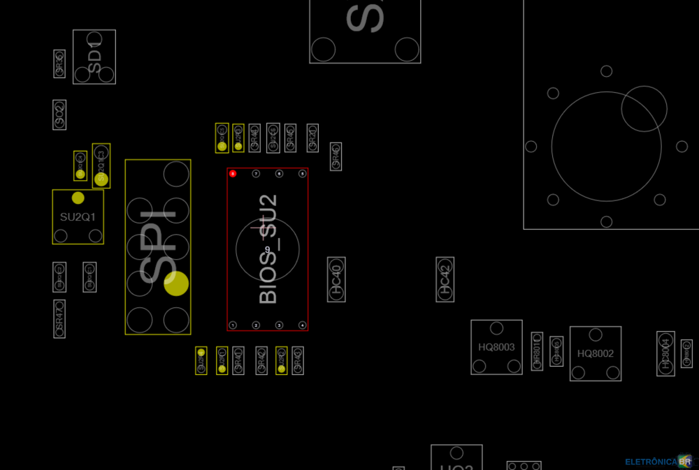

Meu pc liga, mas não bipa, e nem dá vídeo ( cooler do cpu, fan, placa de vídeo, giram, rgbs acendem ), já testei componentes como VRMs, Mosfets, tensões de 5v e 3.3v, ambos se apresentam normalmente, a bios foi regravada diversas vezes mas sem sucesso, desconfiando da mesma, acabei comprando outra " virgem ", fiz a gravação e o mesmo problema persiste, a única coisa de estranho é que ela não recebe tensão em stand by de 1.8v ( apenas quando liga o pc ) não sei se isso é um problema em questão, processador esquenta normalmente e funcionava anteriormente ( pinagem intacta e sem avaria, sem manchas e nem cheiro de queimado ), chipset esquenta, tudo se esquenta mas estou sem saber o que fazer...
Alguém por gentileza consegue me ajudar ou dar dicas do que posso testar?

ola amigo, recomendo testar seus componentes, usar outro processador, fonte de alimentação, memorias, inclusive as tensões das bobinas nas memorias estão 1,2v?
aqui no forum tem um boardview da placa b450m-a q é muito semelhante a esse modelo seu e pode ajudar em uma análise. infelizmente não tenho conhecimento suficiente pra ajudar vc nesse problema, q é bem interessante, a bateria de 3v está funcionando bem?

@egijr Opa amigo, sim... batem todas as voltagens corretamente, é um tipo de defeito estranho demais, eu realmente fico sem saber o que seja... e como falei, já testei com r5 2400G ( vídeo integrado ) e mesmo assim sem vídeo, placa de video tb, fonte, tudo testei mas sem vida.
  • Autor
@marcosmadamaral Correto, cheguei a pegar um boardview semelhante para analisar e mesmo assim não consegui, coloquei até meu velho que é formado em tec de eletronica para me ajudar e não sabemos mais o que seja.
@marcosmadamaral Vou verificar esse vídeo, muito obrigado!

@rafaelcruzx Opa, e ai meu amigo acho o defeito? cual o modelo da sua placa? eu estive apanhando com uma de esas placas e apos muita luta achei o defeito, talvez possa ser o mesmo defeito.
esses modelos deram problema na questão de temperatura, tem um componente na placa que controla isso, aquecer a região do chipset só leva a danificar e é uma solução paliativa, se tens o boardiew e encontrar esse controlador de temperatura acho que é um caminho e deve ter videos pois é algo cronico do modelo..espero que consiga reparar,

@egijr nao e tan complexo como voce acha, o problema e um resistor desvalorissado, ja conserte 3 placas com o mesmo defeito tendeu, mais tudo bem.
  • Autor
Opa, bom galera… infelizmente sem sucesso de reparo… a mesma ficará como sucata.
