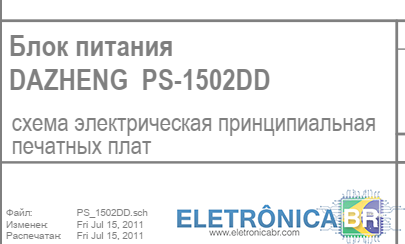

Fonte yaxun PS-1502dd+ PLACA 1502dd+v10.1-ZB PROBLEMA troca do transístor 2n3055 apresenta falta de controle do corrente de saída.
Eu possuo uma fonte Yaxun que estava apresentando um problema de tensão alta de 34V. Após uma investigação mais detalhada, descobri um defeito no transistor VE e no resistor R57.
Realizei a substituição dos componentes defeituosos, no entanto, infelizmente, não consegui encontrar o mesmo transistor na minha cidade. Portanto, optei por utilizar um 2N3055H como substituto. Agora, consigo controlar a tensão de saída, mas ainda não consigo controlar a corrente, apesar de a fonte continuar a mostrar consumo.
Tenho algumas dúvidas que gostaria de esclarecer:
Alguém tem acesso ao esquema elétrico dessa placa? Isso seria extremamente útil para a resolução do problema.
Alguém tem alguma ideia do que poderia estar causando esse problema na fonte? Toda informação e sugestões seriam bem-vindas.
Será seguro continuar utilizando a fonte nessa condição até que eu possa adquirir uma nova? Gostaria de saber se há algum risco envolvido em usá-la dessa forma
Citar
Este é o esquema da PS-305, neste modelo quem faz o controle de corrente é o U1
Acho que este modelo é mais parecida com a sua
Nesta o controle de corrente é feito pela queda de tensão em  R2 , que ira polarizar Q1 que polarizara Q2 fazendo um efeito memoria e derrubando a tensão de saida
