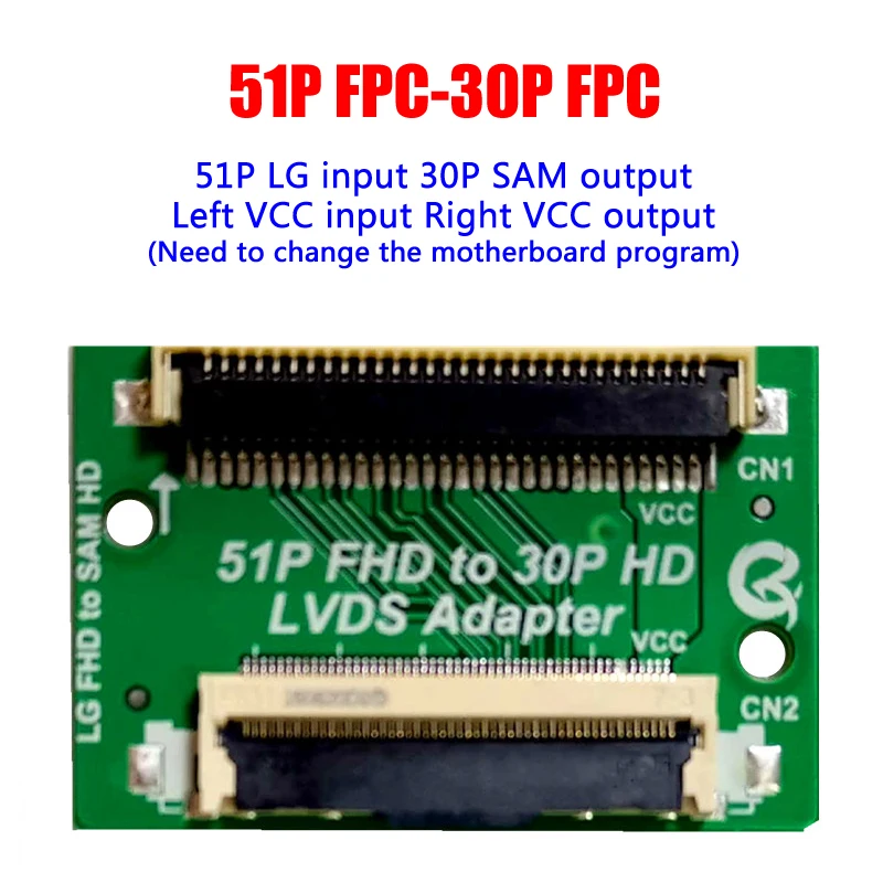

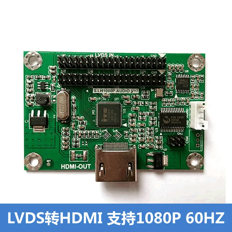

Olá boa noite, tudo certo? Eu estou com um problema e quero saber se vocês podem me ajudar. Eu tenho uma TV Samsung t5300 43 polegadas e na mesma semana que comprei, meu filho deu uma chinelada na tela e quebrou. ela está parada já faz um tempo pois fiquei com dó de jogar fora, eu recentemente comprei um projetor e quero saber se consigo adaptar de algum modo uma saída HDMI para poder conectar ao meu projetor e usar a TV Smart mas com saída de vídeo no projetor, estou pensando em comprar um adaptador de flat 51P FHD para 30P LVDS, e conectar em outro adaptador de LVDS para HDMI, achei todos os adaptadores no AliExpress mas tenho medo de não funcionar. Se alguém tiver alguma sugestão ou dica ou agradeço, valeu meus queridos, grande abraço.
