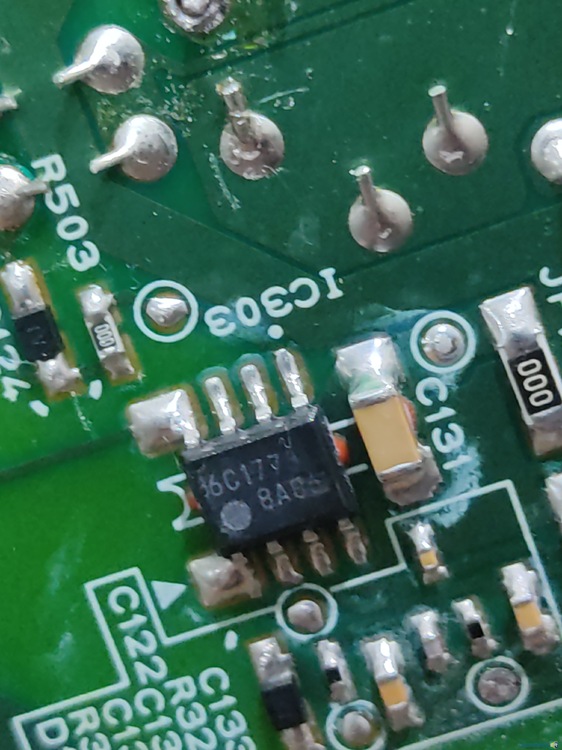

Estou com impressora HP Laserjet pro M180nw mesma foi ligada em 220V.
Gostaria de saber se tem algum ci para substituir ic 303  codigo  FA8A86 .
A mesma foi ligada em 220V.
Troquei o Capacitor C125 eletrolítico 200V x 680uf, Mosfet Q300 k12A60w, Fusível fu101 10a ( entrada rede). Apos as trocas liguei fonte com lâmpada em série. Apresentou curto e queimou Mosfet Q300. Conclusão o PWM está em curto pois fiz varredura nos componentes e só restou PWM IC 303 gostaria de saber se alguém conhece esse PWM ou Substituto.

Troquei o Capacitor C125 eletrolítico 200V x 680uf, Mosfet Q300 k12A60w, Fusível fu101 10a ( entrada rede). Apos as trocas liguei fonte com lâmpada em série. Apresentou curto e queimou Mosfet Q300. Conclusão o PWM está em curto pois fiz varredura nos componentes e só restou PWM IC 303 gostaria de saber se alguém conhece esse PWM ou Substituto para ele outro problema que o número está ilegível. Pode ser  6C1773 , 16C17731 como está apagado no ci não consigo saber qual pwm seria. Olhei e não tem nada internet com esse número nem datasheet.   Outro número abaixo desse 6C1773 tem o seguinte número BA86 ou 8A86. Quem tiver uma fonte dessa por favor me avise pois o número está inelegível ou se souber outro que posso usar no lugar.
o código deste PWM é 8A85 e aqui não vai achar. Só importando mesmo ok.
Boa Sorte   :)

Obrigado, vou confirmar e ver datasheet.

Fiz uma busca na internet e não existe datasheet 8A85.

Fiz a busca com essa referência FA8A86 ou FA8A85 o que consegui saber que esse CI  é fabricado pela Fujitsu e não é vendido no MercadoLivre e nem fora do Brasil. Parece que só é usado nessa fonte da HP. Parece que esse mesmo CI tem uma outra numero mas de outro fabricante se alguém tiver está fonte HP Laserjet Pro M180 ele é
ci 303 .

@Microcenter Brasil Bom dia, conferiu a ponte de diodo?
Perto do capacitor principal costuma ter um diodo bem pequeno. Ele costuma abrir quando a fonte entra em curto. Se este for o seu caso, pode apenas tirar ele fora, não precisa substituir.

O problema dele é a falta de componente na placa colega, e as fotos estão acima. provavelmente comprou a placa sem o componente ou o mesmo se desintegrou devido a um possível curto.

não tem diodo em curto todos estão bom, comprei do mercado livre o seguinte ci FA5570.
esse ci 5570 usado em outra Fonte HP M175 M176 CP1025.
liguei a fonte na lâmpada sem a impressora apenas fonte. voltou a queimar o mosfet k13A650.
o pwm original 8a85 ou 8a86 mas esse não existe para compra. preciso saber qual  pwm posso substituir original.
achei essa informação na internet.
 FA8A85N
será que esse FA5571 serve no lugar.

Não tem diodo em curto fiz troca resistor 55r esse resistor vai no gate Mosfet k xxx  estava em curto,  e o capacitor 680 x 200v . Após essas trocas liguei e queimou o Mosfet.
Pedi no MercadoLivre seguinte CI PWM FA5570  coloquei no lugar do FA8A85 liguei na fonte e o Mosfet K13A650  entrou em curto na hora .
Fiz nova verificação só queimou o Mosfet. Gostaria de saber se esse PWM FA5570 serve para essa HP Laserjet Pro M180nw ou qual posso usar no lugar.
