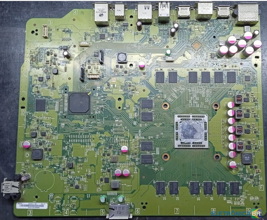

Fala galera. Estou com um xbox one na bancada que está se desligando após entrar no jogo, a fonte arma proteçao e apaga, sendo necesario remove-la da tomada para que ela acenda novamente. Alguem ja passou por siuaçao parecida? Não encontrei curto e pelo tato não identifiquei nada aquecendo.

Galera, outra coisa curiosa que está acontecendo nesse aparelho é o seguinte: Com fontes escritas (PC) na parte superior daquele rótulo no verso da fonte o vídeo game está desligando ao inicializar os games ou em alguns momentos durante a partida. Apaga tudo, led da fonte, led do game, só funciona se tirar a tomada da energia e reinserir. Já em fontes escritas (PL) (P) não acontece o mesmo. Já testei pelo menos 3 fontes (PC) e 2 (PL) (P). Algum dos amigos já vivenciou esse episódio ? Já tô pra ficar doido com esse mistério cabuloso

@SrOliveira  Boa tarde, olha me parece que o Sr. está com problema de consumo alto em uma das linhas de alimentação da placa, remova todos os capacitores da linha de 5v0 e vá medindo VLoss e ESR deles, faça isso também com os capacitores dos VRm's, com certeza terá capacitor com fuga e subsequentemente aumento de consumo, por isso a fonte liga sozinha e a outra detecta consumo alto e entra em proteção, caso todos os capacitores estejam bons, aí terá que fazer isso com os mosfets testar se eles estão abrindo e fechando perfeitamente e suas respectivas HFE's, essa sua placa está com caracteristica de fuga de corrente.
P.S.: Em relação as fontes estarem agindo de forma diferentes, provavelmente é porque um modelo possui PFC Ativo e outra não, geralmente as fontes de PFC ativos possuem maior eficiência e muito mais sensibilidade contra fuga de corrente.

@MSoler amigo, fico fascinado com o seu poder de raciocínio. Agradeço demais pela atenção no post. Vou seguir suas instruições, mas desculpe a minha ignorância,  esses capacitores da linha de 5V0 que o amigo se refere são eletrolíticos ou smd ?
Bom dia @SrOliveira medir ESR sempre em eletrolíticos, injetar tensão para SMD cerâmicos, os capacitores marcados em VERMELHO são 5v0, os capacitores marcados em ROXO são 12v0, o capacitor marcado em BRANCO é de 3v3 e os do VRM's têm de ser retirados e medidos Capacitância, ESR +próximo de zero e VLOSS abaixo de 1%. Com a fonte de bancada configurada em 5v0 e 200mah máximo, injete tensão nos capacitores de 5v0, no capacitor de entrada têm que ter um consumo máximo de 5mah, no capacitor do STBY picos de 40mah no capacitor de 5v0 do conector da placa RF picos de 100mah, no capacitor de 3V3 consumo de 29mah, linha de 12v0 consumo máximo de 5mah, com a placa de RF plugada na placa principal e óbviamente com a fonte do console desconectada. Após isso se não encontrar nenhuma distorção das medidas medir com camera térmica os mosfets que trabalham nestas linhas, algum vai estar com alguma fuga pequena.
P.S.: Sempre RESPEITE AS TENSÕES de suas respectivas linhas, 5v0 ONDE É 5v0, 3V3 ONDE É 3V3, e assim sucessivamente.
