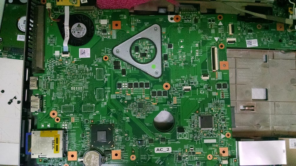

Não encontrei o modelo da placa, mas segue foto da mesma:
Já agradeço tua atenção...
Bom, segue as medições do LCD1 com apenas a fonte conectada:

Esta faltando os 3.3v. Bem provável que algum fusistor bem próximo ao conector tenha rompido. Teste com multimetro os fusistores mais próximos em escala de continuidade e verifique.
Você não tem permissão para visualizar links. Faça login ou cadastre-se. ,
não faz sentido o terminal 3 ter 19V, refaça essa aferição e poste o resultado.
A propósito verifique o PD4901 e a ponte resistiva RN4901.
Vale lembrar que o terminal 1 do LVDS está da direita para a esquerda.
