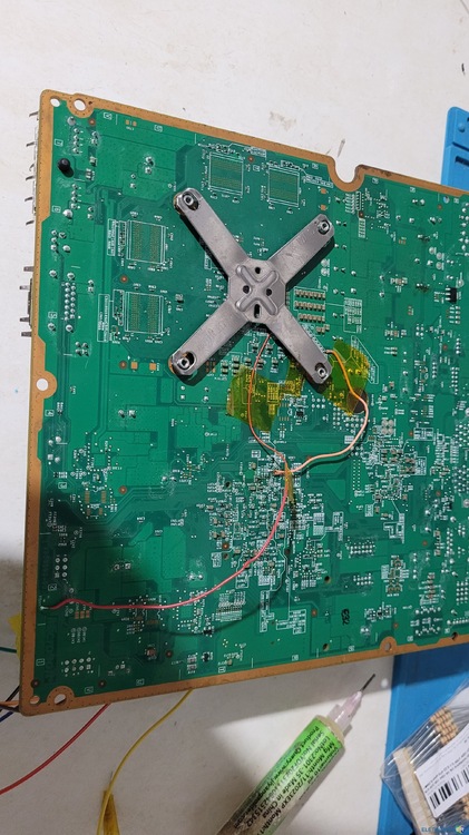

É 10.83, eu soldei todos os fios nos lugares determinados, só o ponto D que coloquei em outro ponto equivalente porque tive que refazer a trilha de baixo.
  • 1 mês depois...
  • Autor
@Jailson Soares Do Carmo Hey hey, tenho noticias. No fim das contas não consegui o capacitor pra usar aquele chip, então resolvi fazer o rgh 3.0, só que por algum motivo depois que gravei o shell a placa apenas liga e já desliga. Alguma dica em relação a isso?
Nota: soldei os fios no lugar e coloquei o resistor de 3k no pll.
