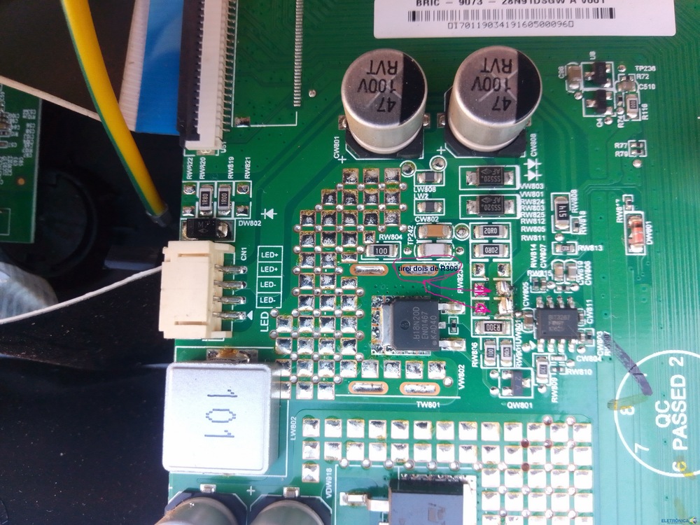

resolvido TV Philco PH28N91DSGW versão A - corrente dos leds (foto)
Pessoal,
como faz p baixar a corrente?
estou com 44.6V e 3.1v em cima de cada led.
tirei 02 resistores de R300 e não alterou nada.
algum sabe outro modo?
ja pesquisei na Net e não achei nada.
só das outras versões.
mas essa é diferente.
abs

Olá.
@oz.2001 volte os resistores que removeu. Pelo que percebi na foto são do elevador de tensão.
O correto são os resistores isense do gerador de corrente constante. São os resistores indicados abaixo.
