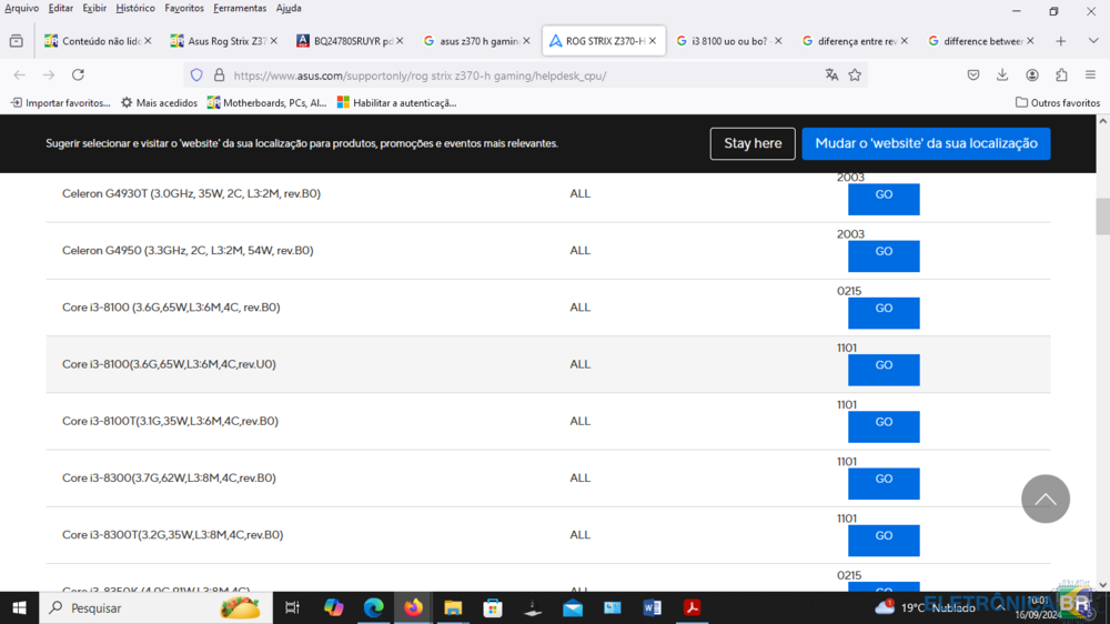

Saberia me informar qual a melhor versão de bios para essa cpu? I3 8100

Veja que no site do fabricante, há duas indicações de versões do BIOS para ele. Possui alguma gravadora para tentar regrava-lo? Esse led indica geralmente alguma dificuldade da placa em reconhecer processador, então começaria por ai.
  • Autor
@Rods Realmente amigo, já tentei quase todas kkkkk
Instalei até a 1704

@Rods Esse não tenho, mas tenho aqui de outra placa um MXIC MX25L12873F, seria compatível? No caso ele não é virgem
Perfeito realmente é de 3V, me enganei pela letra F presente na maioria dos Ci's de 1,8V, mas é um CI ausente na lista de Ci's compatíveis com a CH341a.

@Dedeuzao Aqui nós usamos o CH341A para gravar praticamente todas as Bios, talvez alguma exceção 32 MBytes tenha usado o XP866+ (não é o TL, é uma cópia chinesa). Geralmente o CH341A tem uma variação de voltagem dependendo de qual software vc usa e de qual tarefa está fazendo. Com o passar dos anos eu comecei a desconfiar dos 2 gravadores que temos, originalmente a voltagem enviada ao chip era entre 3,8v e 4,2v (medindo entre pernas 4 e 8), eu comprava chips do Ali e muitos davam erro. Pra tirar a dúvida o que eu fiz: coloquei um resistor SMD escrito "32X" (21 ohm) ou escrito "220" (22 ohm) entre pernas 1 e 2 do CI 1117 (regulador 3.3v do próprio gravador de bios), ele esquenta, mas aparenta ter estabilizado saída 3,3v e gravações de bios no geral estão dando certo, inclusive os mesmos chips que eu tinha comprado do Ali e davam erro com a voltagem original. Provavelmente tem jeitos melhores de fazer isso, mas assim já resolveu aqui.
Adicionalmente, o MX25L12873F consegue substituir sim, frequentemente tiramos Winbond e colocamos Macronix sem problema, se a voltagem for a mesma, neste caso é. Mas alguns detalhes que é bom estar atento:
- O melhor software que usamos aqui foi o NeoProgrammer, versão 2.2.0.10 (upgrade 30122023), que adiciona mais modelos de chip na base de dados.
- Se o seu CH341A estiver também enviando voltagem alta em torno de 3,8v durante a operação, e se vc tiver placas de sucata com resistor de 20 ohm ou perto disso, faça o teste.
- Ao invés de usar o "Automático", tente fazer os processos separadamente: apagar > verificar em branco > Gravar > Verificar.
- Depois de gravado, também pode abrir o SiberiaProg v1.45, abrir o mesmo arquivo gravado, e rodar apenas o "Verificar". Pra alterar o idioma dele é o último menu da direita, dentro dele é o primeiro sub-menu.

Certo, fiz o download do software e segui todos os passos, consegui ter o arquivo .rom, mas ainda não fiz testes com essa bios!
