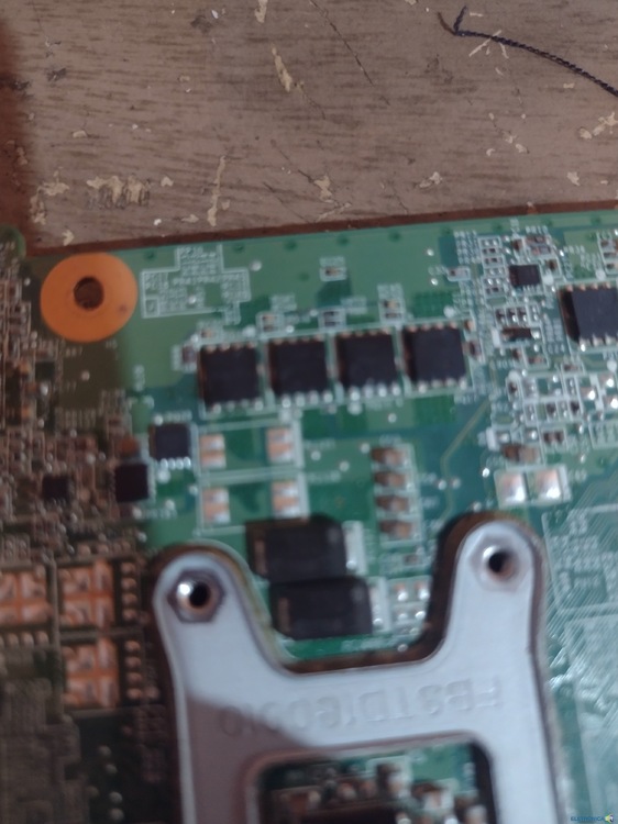

Estou com esse notebook hp na bancada ele liga mas não dá vídeo
O processador não aquece já troquei processador já testei o processador e funciona em outra placa
Já regravei bios e ficou do mesmo jeito
O cooler tbm não chega nem a girar
O consumo na fonte fica bem baixo 0.10

@slashbeto17 voce tem osciloscopio irmao? alias...da uma limpeza ali naquele fluxo que deixou nos pinos da bios!!! algumas bios sao sensiveis a essa quantidade de fluxo
  • Autor

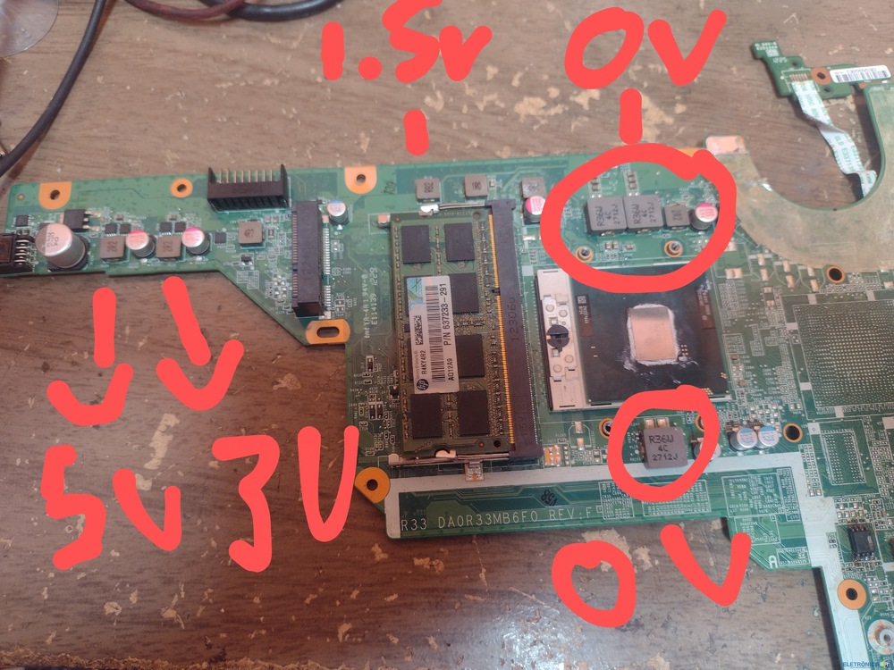

@Kenny Rabugento pq16 tenho 19v pq15 tenho 19v já no pq18 primeiro ae do lado esquerdo não tenho nada e pq17 o primeiro da direita tbm não tenho nada
Está correto ?
Os dois estão acusando curto vou tirar eles da placa para verificar

Em 03/11/2024 às 12:22, Kenny Rabugento disse:
@slashbeto17 desculpe a demora amigo...correria
   Vê o que encontra(volts) nos pinos 3,4 e 13 do pu12!
Amigo agora pouco acho q subiu tensão no processador pois ele aqueceu porém cooler não chegou a girar a placa desligou sozinha e ficou tudo do mesmo jeito que estava processador não tem tensão não aquece nada
