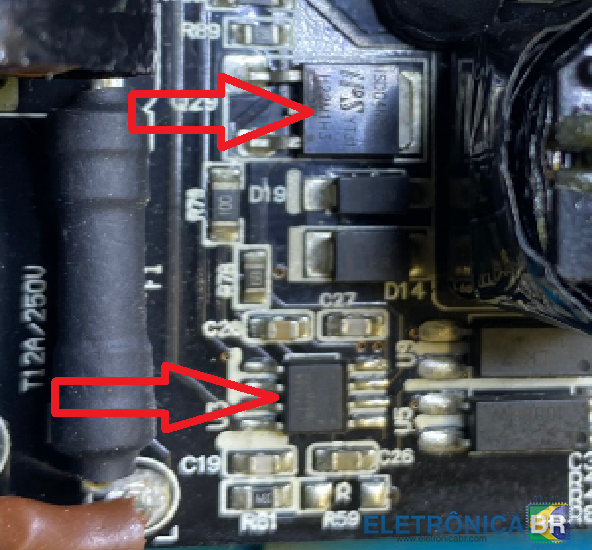

Estou com essa fonte onde a mesma não liga, tenho std_by e ps_on porem nada de ligar, nem o visor do testador liga… fonte chegou com mosfets do card dc em curto, fiz a troca de todos porem não ligou… tenho tenho 380V no link com ou sem testador conectado..

PFC esta ativo com a fonte em STBY?
Tenho 380V no link
O ci do PFC é o cm6500?
Já me passa todas as tensões encontradas nele que assim que eu acordar eu reviso.
Editado: por jone melo

Pino 1: 7.4V
Pino 2: 1.5V
Pino 3: 0V
Pino 4: 5V
Pino 5: 12.4V
Pino 6: 2.2V
Pino 7: 2.5V
Pino 8: 0V
Pino 9: 2.6V
Pino 10: 0V
Pino 11: 12.4V
Pino 12: 7.5V
Pino 13: 2.5V
Pino 14: 0.8V
308V nos mosfets do pfc e 389V no link dc
fonte em std_by e ps_on presente

Bom dia, o que tenho reparado em fontes com PFC é que normalmente quando os mosfets queimam, ou o CI queima junto, se ja tiver feito todas as medições no circuito e não tiver encontrado nada, vale a pena substituir esse CI.
Qual o estado deste Q29 na placa, tivemos uma aqui que não partia por ele estar com fuga.
estes dois carinhas da foto abaixo e nos retorno com os resultados ok
Boa Sorte    :)
3 horas atrás, Maru disse:
Boa Sorte    :)
Provavelmente que se queimou os mosfets, esses componentes podem estar com defeito tbm.
