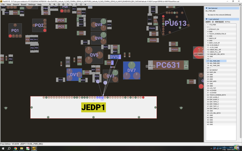

Postado 9 de Julho de 2025 9 Jul Boa tarde colegas! Estou com esse notebook, ele liga mas não tem brilho, foi trocada a tela e continua do mesmo jeito, só encontrei o board dela, verificando o circuito achei um diodo que chega 14v e sai 4v não sei o que é, desconfio ser zener, ele vai para essa linha +BL_PWR_SRC são 3 terminais assim, penso em fazer um jumper só para testar, vou tirar um print e postar aqui junto com a BV, agradeço desde já qualquer ajuda Editado: 4 de Agosto de 2025 4 Ago por anderhodel

Postado 9 de Julho de 2025 9 Jul Tradutores @anderhodel , verifique se há tensão no pino 22 do conector lvds (Dispon), ele precisa de 3v para acionar o display.
Postado 10 de Julho de 2025 10 Jul boa noite, verifique na tela se tem 14 volts ( bateria) ou 19 volts (carregador) nos pinos bl_pwr_src la no display, caso nao tenha verifique a origem, caso tenha verifique o sinal disp_on, caso nao tenha verifique a origem, ou faça como @Joce Souza falou pegue 3v3 de outra fonte e ligue ao disp_on, deve acender o back light. boa sorte!
Postado 10 de Julho de 2025 10 Jul Autor 21 horas atrás, Joce Souza disse: Boa tarde, tudo bem, eu sei que vou ser crucificada aqui, mas vou postar o que costumamos fazer aqui nesses casos com a tela, que tem a imagem fraca no fundo, nas telas de 40 pinos, ligamos os pinos 35, e 36 (Led PWN e Led Enable) e a tela funciona perfeitamente, nas telas de 30 pinos, ligamos os pinos 22 e 23 (BL Enable e BL PWN Dim). Oi Joce! Obrigado querida pela dica, se não conseguirmos vamos ver, só falta o brilho, seguindo o post.
Postado 10 de Julho de 2025 10 Jul Autor 18 horas atrás, sidney_mk disse: boa noite, verifique na tela se tem 14 volts ( bateria) ou 19 volts (carregador) nos pinos bl_pwr_src la no display, caso nao tenha verifique a origem, caso tenha verifique o sinal disp_on, caso nao tenha verifique a origem, ou faça como @Joce Souza falou pegue 3v3 de outra fonte e ligue ao disp_on, deve acender o back light. boa sorte! Ok querido, parece mesma linha de raciocínio curtolo, terminando um outro com urgência já vou postar aqui o resultado. Editado: 10 de Julho de 2025 10 Jul por anderhodel
Postado 10 de Julho de 2025 10 Jul Autor 23 horas atrás, curtolo disse: @anderhodel , verifique se há tensão no pino 22 do conector lvds (Dispon), ele precisa de 3v para acionar o display. Fala Curto! Obrigado pela ajuda, está chegando 3v no terminal 22 Ele tem imagem de fundo nessa tela, porem sem brilho
Postado 16 de Julho de 2025 16 Jul Autor Em 09/07/2025 às 21:35, sidney_mk disse: boa noite, verifique na tela se tem 14 volts ( bateria) ou 19 volts (carregador) nos pinos bl_pwr_src la no display, caso nao tenha verifique a origem, caso tenha verifique o sinal disp_on, caso nao tenha verifique a origem, ou faça como @Joce Souza falou pegue 3v3 de outra fonte e ligue ao disp_on, deve acender o back light. boa sorte! Dispon on ele tem, o que não tem +BL_PWR_SRC Estou desconfiado do QV1 mas não tenho esse componente, ele é canal P
Postado 4 de Agosto de 2025 4 Ago Autor Obrigado aos colegas por ajudar, no final gravei a bios que não respondia mais, estava atrás de um comando do PCH, pois tinha habilitação para dar brilho mas não levantava, agradeço.
