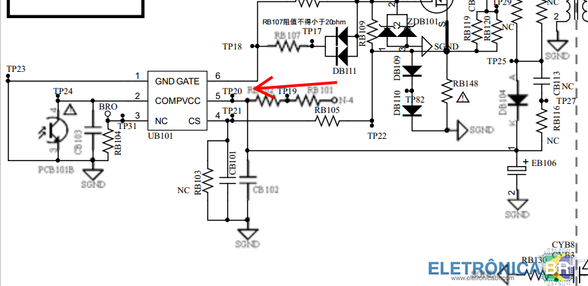

Em 16/10/2025 às 22:56, ohm disse:
muito estranho não surgir tensão no pino 5. Confira a resistência entre ele e o gnd.
Obrigatoriamente tem que aparecer tensão nesse ponto, ela vem pelos dois resistores de 330k, porém é uma corrente muito baixa, qualquer falha na malha mata a tensão.
pode também remover o ic e ligar na rede para ver se surge tensão no pino 5, aí descartamos ser ele quem está derrubando a tensão de start.
Obs- como não está ocorrendo pwm a carga no capacitor grandão se mantém por longo período. Aconselho descarregar ele com um resistor de 4k7 após desligar da rede ac
Sem o ci pwm tá chegando 80v no pino 5 @ohm

3 horas atrás, Testemusicasboas Teste disse:
normal ficar alta sem o ic.
Eu compraria outro ic pwm de outro fornecedor!

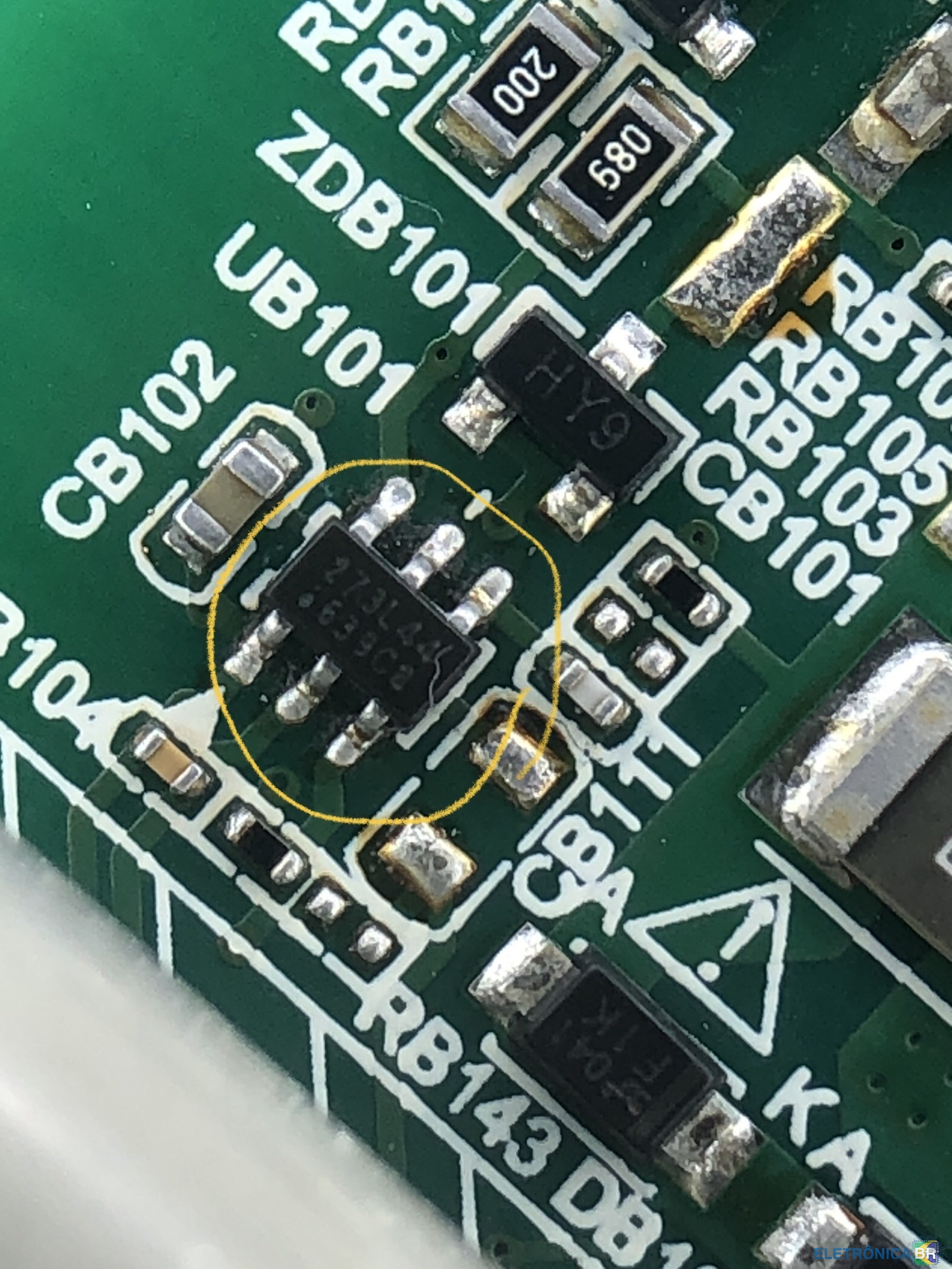

@ohm uma coisa muita importante que te falei desde o começo e vc não me retornou,o código do ci original da tv é esse aí (273l44) por esse código eu não achei ele pra comprar,só vi em um site China que ele deve ser um ob2273 e foi justamente o que fiz comprei um kit com 3 ci ob2273 mas não deu certo…
dependendo do seu retorno se realmente ele se trata de um ob2273 eu não pretendendo comprar mais ci, vou comprar logo a placa…já quebrei muita cabeça com essa tv
Procurei bastante e não encontrei nada com esse código. Porém pelo esquema o ob2273 vai ser compatível.  Qual valor do resisto que vai no 3?
