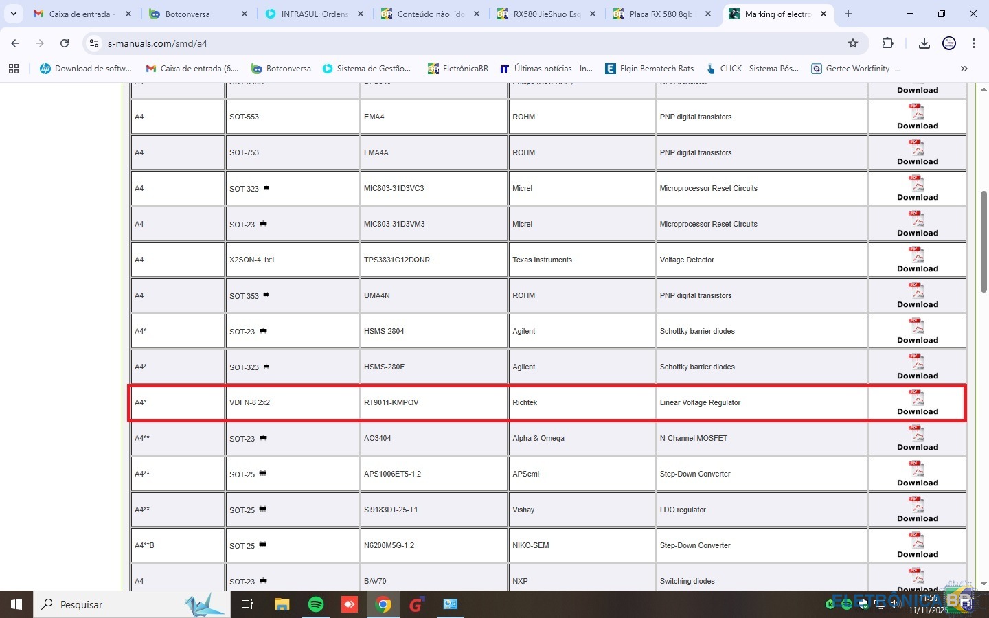

Olá galera gente boa, preciso do modelo do Mosfet driver dessa placa, pois na descrição do Mosfet driver aparece apenas A4H nem uma outra numeração ou descrição.
  • Autor
Em 11/11/2025 às 11:57, elias.girardi disse:
@Rprazeres13 Pesquisando no site
 pela descrição impressa no ci, cheguei a este datasheet:
Muito obrigado, você é um amigo!!!
  • Autor
Então amigo, estou olhando aqui me parece que out1 e out2 é de 2.5v to 5v e o máximo dos Mosfet de alta é 2.5v Max. São dois Mosfet A3004 N-chanel juntos e dois de baixar (esses apresenta GATE) já nos dois de alta estou sem GATE mesmo com os Mosfet removido mais no gnd tem, hoje eu removi o bendito Mosfet driver A4H e um capacitor de cerâmica que está em curto e pelo jeito está na saída ou seja (out) será que é esse RT9011 e se for também não estou achando para comprar vou mandar fotos...
