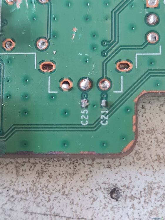

Gente me tirem uma dúvida, meu controle do series s começou a dar drift, aí encomendei os analógicos de hall, porém na hora de remover o analogico antigo, eu acabei des soldando um micro componente, ligado ao terminal central do sensor do eixo y do analogico direito.
Os analógicos novos ainda não chegaram esse componente e essêncial ou eu consigo arrumar ele, não consigo acreditar que perdi o controle por isso.

É um capacitor, se não tiver outro de outra placa, só limpar bem pra não dar curto e testar o controle, deve dar bom.
