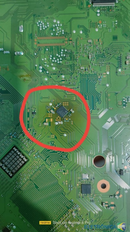

@Camilo Bezerra olá amigo será que podes me dar uma luz estou com um ps3 com o mesmo problema,
porém o que aconteceu foi o seguinte o filho do cliente derrubou o play no chão e o mesmo quebrou o botão power,
efetuei a troca da placa power e a limpeza do game, liguei o game e o mesmo não lia cd informei o cliente ele nao quis arrumar o leitor e levou o game assim, no outro dia me trouxe o game de volta e o mesmo não ligada, me informou que assistiu netflix por 2 horas e game desligou não ligou mais, abri o game e a fonte não tinha os 12 V tem stand bay, você clica ela liga verde e desliga e volta a ficar vermelha, troquei a fonte por uma nova a mesma coisa só que essa ao desligar perde o standby ai fui verificar curto na placa e só achei curto em uns capacitores perto de um ci, vou postar a foto abaixo.

Em 12/09/2022 às 18:10, Felipe Horn disse:
WhatsApp Image 2022-09-12 at 17.53.44.jpegqual a referência desse Ci? Estou com uma placa com curso nele. Aquece mais de 70C quando injetor 5V nessa linha.
